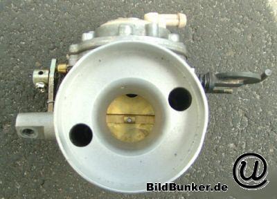

Hallo Christman,
dann ist mit grosser Sicherheit dein Ausschnitt ( siehe Bild) in der Drosselklappe erweitert worden. Dieses würde ich jedem empfehlen, das erleichtert das "alleine" anschieben ungemeinder springt manchmal schneller an, als man will

Original von Mausmolch
Hallo Christman,
hmmm...also der ausschnitt sieht auf jeden fall nicht irgendwie gepfuscht aus...sieht original aus...müsste ich mal nachmessen
hast du denn die originalen maße für nen tillotson?
ich mach das aber auch so, wie krubelwelle schon sagt, nämlich schneller laufen bevor man das kart "fallenlässt" ...
mir ham auch schon mehrere gesagt, dass n kzh wohl gut anspringt, ob's aber dadran liegt nunja...

Es soll ja auch nicht heißen das es gefuscht ist.
Durch einen "etwas" größeren Asschnitt als "original" bekommt der Motor etwas mehr luft bei geschlossener Drosselklappe. Wenn nun angeschoben wird fängt der Motor sofort an zu zünden weil das Gemisch zündfähiger ist.

joa, den technischen zusammenhang hab ich soweit verstanden...klingt ja auch logisch...Original von Mausmolch
hast du deine drosselklappe auch bearbeitet? wenn ja, womit und wie viel haste weggenommen?
für mich kommt's eigentlich nich in frage, weil meiner bis jetzt immer super angesprungen ist

Den Halbmond den man auf dem Bild erkennen kann, kann man ruhigen gewissens 1-2 mm vergrößern. Mehr jedoch nicht, sonst fährt das Kart ohne Fahrer weg
Grosselklappe ausbauen, mit einem Edding um den Halbmond eine Markierung setzen und mit einer Rundfeile wegfeilen, fertig.
