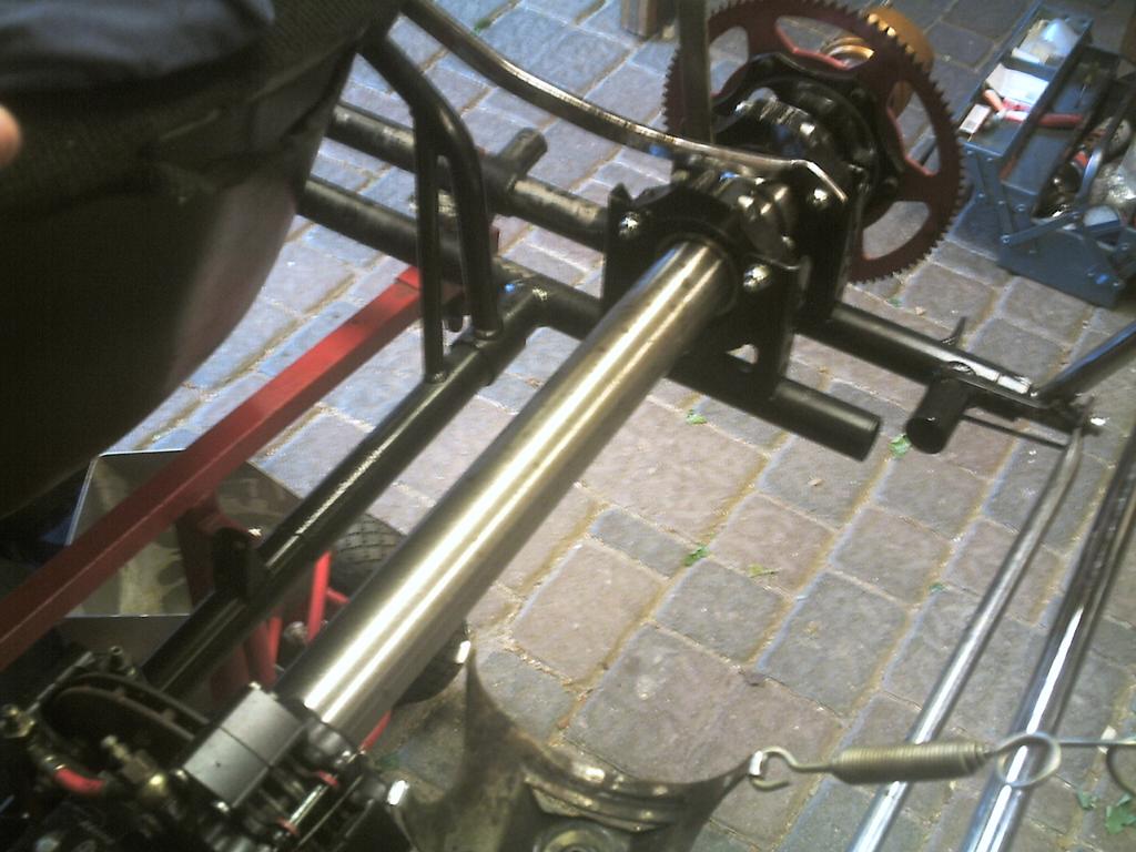

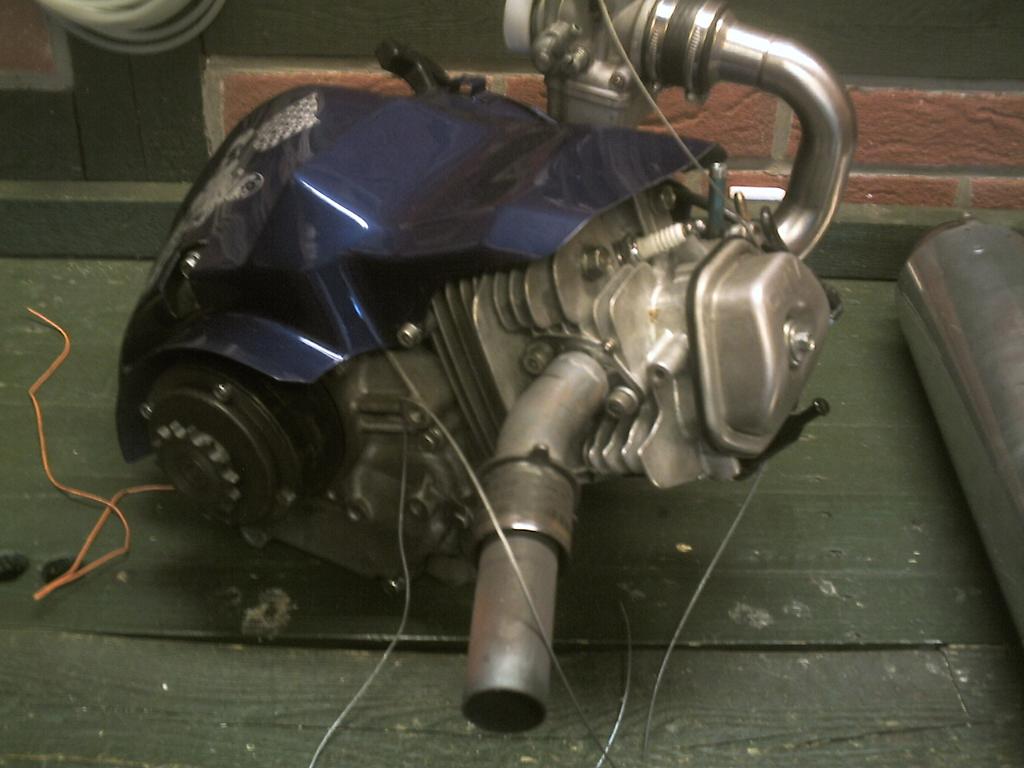

Hallo. Ich hoffe mir kann jemand helfen.
Ich bin noch Anfänger und habe mir auf Anraten von Anderen vor ein paar Tagen einen GX 390 (26PS) gebraucht gekauft und habe jetzt aber Probleme den Motor einzubauen. Ich habe ein CRG Chassis (glaube Black Hawk) und bisher war ein 100ccm 2 Takter von Rotax drauf. Nun habe ich keine Ahnung wie ich den Großen Motor da unterbekommen soll bzw. welche Umbauarbeiten ich machen muss.

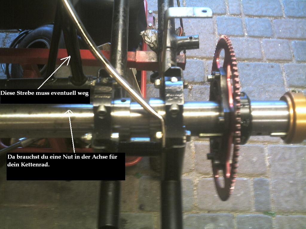

Das ist alles kein Problem. Als Motorböcke würde ich dir die von Digowie (http://www.diegowie.de) empfehlen. Da sitzt der Motor richtig tief, was bei Kurvenfahrten gut ist. Dann musst du sehen, ob du an deiner rechten Sitzstrebe mit der Kette vorbei kommst. Falls das nicht funktioniert, auch wenn du den Motor dann schon ganz aussen sitzten hast, muss diese leider weg (mache ich nicht so gerne). Dann brauchst du noch links von deinen rechten Lagern in der Achse eine Nut, da dort ja dann das Kettenrad montiert wird. Als Kettenrädern würde ich die geteilten Taloon empfehlen und als Übersetzung für den Anfang erst mal 15/45 oder 13/47. Habe das nochmal auf einem Bild von dir darauf geschrieben.

Danke für deine Hilfe. Soll ich das mit der Nut selbst probieren, oder irgendwo macen lassen?
Umbau auf 4 Takt
Wenn du noch keine dort drin hast, entweder eine neue Schalterachse kaufen oder halt einfach eine Nut rein fräsen lassen. Aber Achtung. Nicht zu tief fräsen.

Besser eine neue Achse kaufen. Universal. Da sind dann alle Nuten drin, für 2- und 4-Takt. Das wird wohl günstiger als das Fräsen!

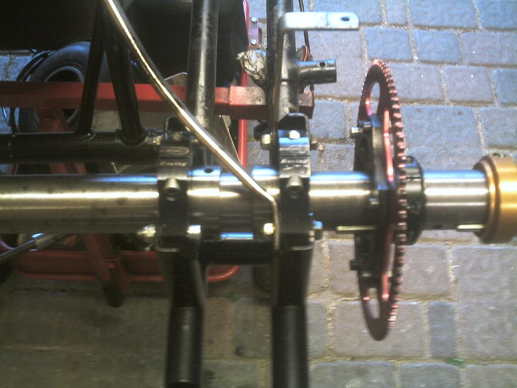

Habe meine bei meinem Händler auch fräsen lassen, da ich mein Kettenrad fast schon beim Rad montieren musste und da passiert auch nix (siehe Bild). Eventuell kennt er ja jemanden in einer Firma, der Fräsen kann. Man darf halt nur die Tiefe nicht auf einmal zustellen, sondern immer nur 0,3-0,4mm, da sich sonst die Achse dreht beim fräsen.

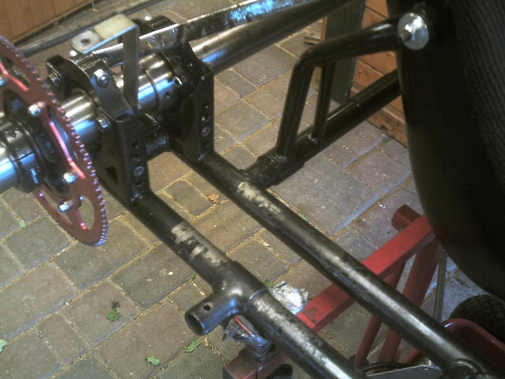

Also Leute, für mich sieht das Chassis wie ein reines 2T Chassis aus. D.h. das quer Rohr ist viel zu nahe an der Achse damit bei innen Antrieb ein 428er Ketteblatt frei laufen kann. Messe mal den Abstand zwischen Achse und quer Rohr.
