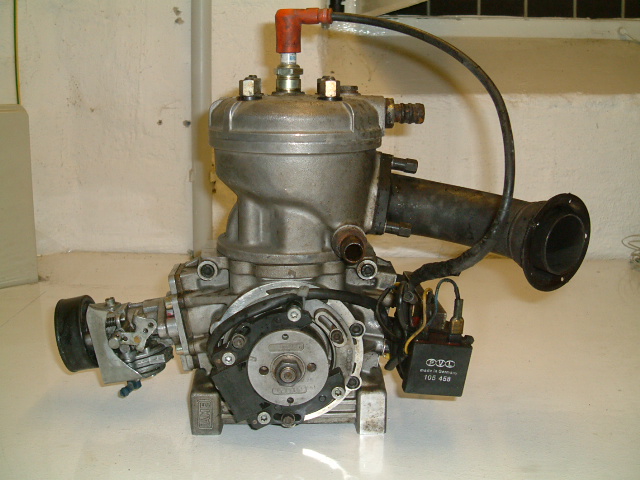

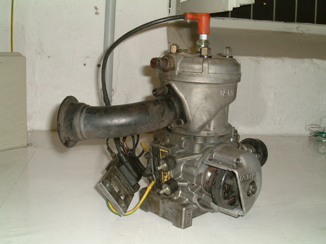

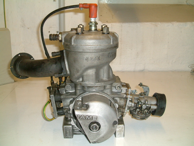

Also verkauft wurde mir das teil unter der Bezeichnung 125 ccm IAME K25 POP Motor. Ich hab zur Sicherheit mal ein paar Fotos gemacht.

ja klar das ist 100% ein k25 (125ccm).

joa das ist ein k25 mit einem tillotsen vergaser
was haste denn dafür gezahlt?
hast auf jeden fall nen guten, schnellen und sehr standfesten motor
