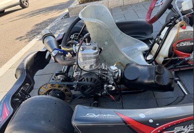

Hallo Kart Freunde,

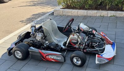

bin neu hier und möchte mich kurz vorstellen. Mein Name ist Ernst bin Kart begeistert und habe Ende dieser Woche eine Kart Besichtigung. Möchte mir ein zweites Kart zulegen. Bin mir bei manchen Sachen aber leider noch unsicher. Ich hoffe ihr könnt mir dabei helfen. Es geht um ein Chassis von Swiss Corse mit Iame X30 Motor. Der Preis ist fair und ich überlege wirklich zuzuschlagen. Der Besitzer hat wenig Ahnung davon. Sein Sohn hat angeblich das Kart nur auf der eigenen Straße bewegt. Bitte schaut euch die Bilder an. Auf den Bildern... guter Zustand!? Aber was sind schon Bilder!
Motor soll top seine Rahmen unfallfrei und gerade lediglich die Batterie müsste aufgeladen werden und die Kettenabdeckung fehlt.
Vielleicht seht ihr, was ich nicht sehe, und könnt mir noch ein paar Tipps mit auf den Weg geben.
Bin für jeden Ratschlag dankbar.

Keine Ahnung, wie weit das Ding von dir weg steht.. Wenn du dafür etliche Km fahren musst, würde ich mir auf jeden Fall vorher Bilder von unten schicken lassen. Wenn der Rahmen schon ordentlich durchgebumst wurde, kann der von oben noch so schön sein.
Swiss Corse sagt mir persönlich nichts, bin aber auch schon ziemlich lange raus.
Wenn das nen Exot ist, wäre die Ersatzteillage vor Kauf zu überdenken.

Comanche 39 hat geschrieben: Sein Sohn hat angeblich das Kart nur auf der eigenen Straße bewegt.
Dafür spricht die seltsame Sitzposition, der fehlende MyChron/Alfano/etc. und der Schlüsselanhänger.
Wobei am Lenkrad sieht man Spuren als ob ein MyChron/Alfano montiert war.

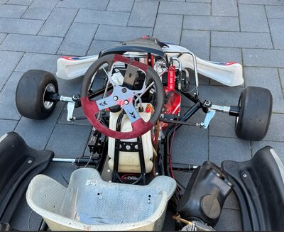

Beunruhigen tut mich dieses Foto, normalerweise stellt sich beim Kart das Lenkrad gerade wenn es Boden steht. Könnte auf krummes Chassis hindeuten.
Motor genauer ansehen, weil wenn er ganze Zeit nur herumgetuckert ist, könnte Motor verkorkt sein... wenn der Motor nie auf Temperatur kam, könnte Zylinder auch mehr Verschleiss erlitten haben als im gewöhnlichen Betrieb.
Aber sonst sieht das Kart gepflegt aus, für dieses Alter überhaupt... aber wie mein Vorredner berichtete, Fotos von unten zuschicken lassen.

Abgesehen von den völlig unglaubwürdigen Angaben zu Leistung und Geschwindigkeit:
Nach meiner Erfahrung sind wenig/schlecht gewartete X30 problematisch und anfällig. Bei einem Rotax wäre ich entspannter.
Wenn der Motor nicht direkt anspringt und/oder unsauber läuft-besser eine Marge für Revision oder andere Reparaturen einplanen.
Will das Teil nicht schlechtreden, aber besser ganz genau hinschauen und vorab die Ersatzteilsituation checken.

Wie Deki schon schrieb, in der Tat sieht es etwas komisch aus, das das Lenkrad auf dem, augenscheinlich geraden Untergrund so schief steht.
600km ist natürlich mal nen ordentlicher Ritt, wäre schade drum, wenns nur ne Reise mit schöner Aussicht wird.
Ich würde definitiv nen Maßband mitnehmen und den Rahmen vor Ort mal vermessen. Evtl packst du auch ne lange Wasserwage oder sowas ein, damit kann man prüfen, ob der Rahmen recht durchgebogen ist.
