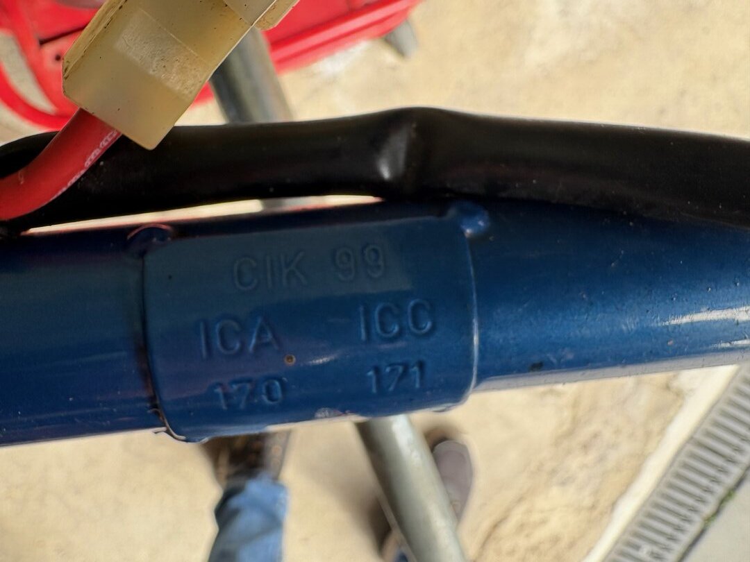

danke erstmal für die Antworten bisher. Ich versuche das nochmal strukturiert und mit Bildern vorzutragen. Zunächst mal handelt es sich um einen sehr alten Rahmen mit folgendem Typenschild.

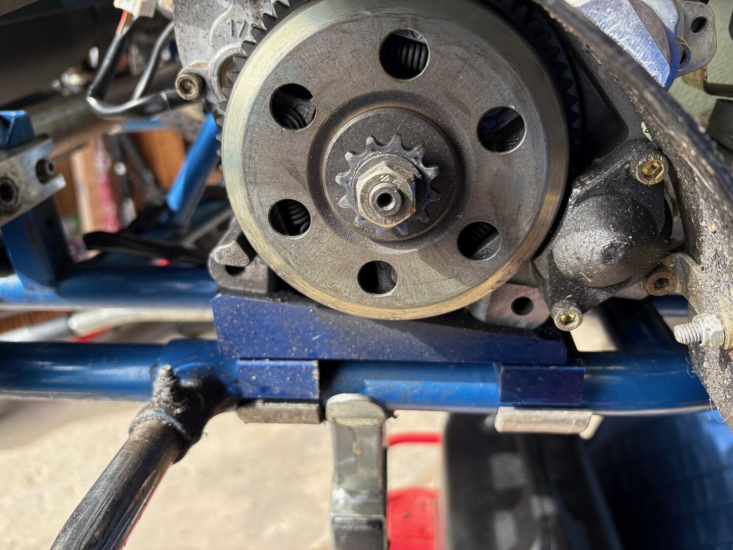

Mit ganz nach hinten meine ich dieses Bild. Der keilförmige blaue Teil lässt sich nach Lösen der Schrauben von unten verschieben. Dieser ist ganz hinten am Anschlag. Die Langlöcher der Schrauben sind nicht länger.
Wie man sieht, lassen sich die Halterungen des keilförmigen Teils aber auch nicht weiter nach hinten verschieben, da dort der seitliche Abgang des Seitenkastenhalters befestigt ist.

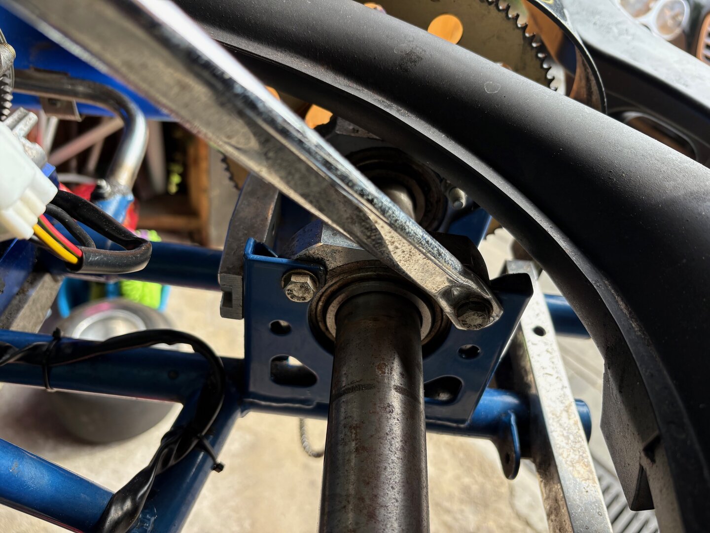

Die Antriebswelle bzw. die Lagerböcke der Achse lassen sich nach meinem Dafürhalten auch nicht in Richtung Motor verschieben. Siehe hier:

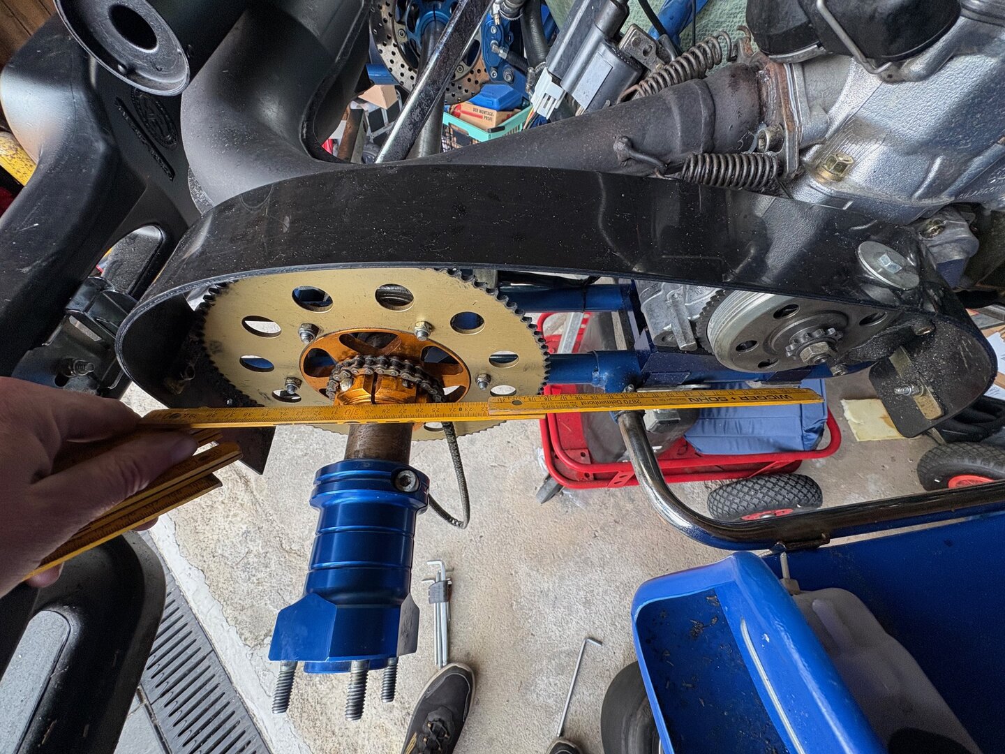

Das bedeutet am Ende, dass ich zwischen Motorritzel und der Hinterachse einen Abstand von Mitte/Mitte von ca. 29 cm habe. Siehe hier:
Mit dem auf dem Foto verbauten Kettenrad mit 92 Zähnen war eine Kette mit 132 Gliedern verbaut. Das möchte ich ändern auf ein kettenrad mit 82 Zähnen. Dennoch werde ich eine Kette mit 122 Gliedern benötigen.
Vielleicht würde eine Kette mit 116 Gliedern gerade so reichen, wennn der Motor wie jetzt auf Anschlag hinten ist, aber ich möchte die auch nicht kaufen und dann mit zuviel Spannung betreiben.
Eine einzige Option fällt mir gerade ein und wäre für mich noch denkbar bzw. vielleicht sogar logisch und zwar, wenn man den Motor samt Halter so weit nach hinten versetzt, dass der seitliche Halter für den Seitenkasten zwischen den Befestigungsklemmen der Motorhalterung sitzt, so wäre der Grundhalter ca. 8,5 cm weiter hinten. Der Motor kann dann ja auch wieder in die Mittelposition geschoben werden.

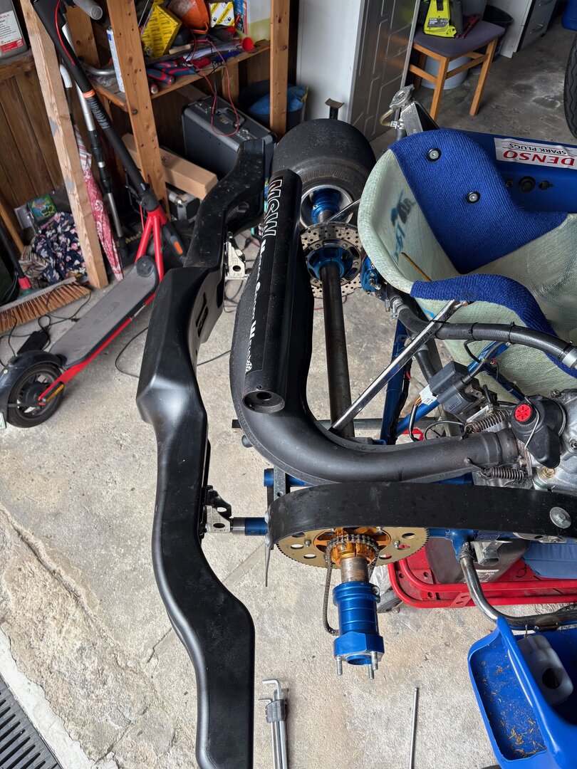

Das würde aber bedeuten, dass der gesamte Auspuff, der Gaszug usw auch alles angepasst werden muss. Ich weiß auch nicht ob man den Heckaufprallschutz versetzten müsste und ob man den überhaupt weiter rausziehen kann. Hier noch ein Bild davon.

Der Motor ist zu weit vorne. Die Strebe zum Seitenkasten muss zwischen den beiden Motorbock-Klammern sein.
Re: Finde keine passende Antriebskette mit 219er Teilung
Das Chassis ist horn-alt. Die alten ICA Motoren hatten auch solche Motorböcke.
Wie schon richtig geschrieben, der Bock sitzt zu weit vorne.
Könnte mit dem Auspuff tatsächlich knapp werden.
Bei den alten ICA Birnen war das kein Thema.
Der Motor gehört einfach nicht auf das Chassis. Ist halt was zusammen gefummeltes. Alt auf modern getrimmt. Da geht's nur mit improvisieren.
