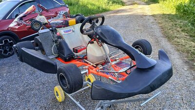

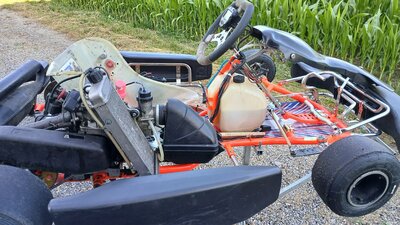

Ich werde am Donnerstag ein kart besichtigen gehen... motor ist frisch revidiert, aber ich kenne das modeljahr nicht. Wenn ich google anschmeisse, sieht es aus, als ob die verkleidung eine andere ist....
Könnt ihr sagen, was für ein chassis dies ist und ob es ein gutes ist (sofern gepflegt und gerade)?

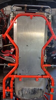

Welches Chassis das ist steht auf einer Plakette hinten am Chassis, ziemlich zentral unter dem Sitz. Nach der Verkleidung kann man da nicht gehen, da die einfach umgebaut werden kann.
Bei dem auf den Bildern würde ich genau gucken. Das sieht vorne schon etwas flach aus.

Hm danke für den Tipp. Denkst du es ist zu stark durch? Hatte eigentlich die Hoffnung, dass noch ein paar Jahre drin sind... v.a soll tony/otk im allgemeinen gut sein. preis ist fair, motor komplett revidiert inkl Upgrade auf neue kupplung/getriebe. Aber wenn es zu stark durch ist....
Weiss jemand was für eine verschalung es ist? Würde ggf noch einen decal Satz kaufen

Je nach Strecke kann man meiner Meinung nach auch Rahmen mit so einem Verschleiß kaufen

Wenn es noch nicht zu spät ist, könnte man ggf einen Rahmenschoner montieren

Was für eine verkleidung ist es wegen decals?
Falls verschleiss so noch okay ist, würdet ihr einen rahmenschoner montieren?

dass Kart ist keine Schönheit, aber den Preis erachte ich für fair.
Das Rohr sieht noch top aus! Das ist wirklich nicht viel verschlissen, aber Rahmenschoner würde ich definitiv drauf machen

In Anbetracht des Preises finde ich’s auch als vertretbar. Ich kenne nur Lyss von den von dir genannten Strecken, aber da sollte das Chassis seltenst Kontakt mit der Strecke bekommen. Wie schon vorher gesagt Rahmenschoner drunter und ab. Dann tut sich da nicht mehr viel.
Ersatzteile werden so schnell kein Problem werden, Felgen sowieso nicht. Bezüglich Decal: bei dem Bodykit ist gemischt worden. Front kann KG Buru/CRG NA2/3 sein, Seitenkästen müsste man die Nummer darauf kennen.

Lach, mir gefällt das knallige Orange. Einfach die verschalung an der Front ist übel. Mal schauen, evtl gibt's ja schöne gebrauchte anbauteile oder ein gutes decal

Bodykits findet man immer wieder auf dem Markt. Man muss nur drauf achten, dass bestenfalls die Halter dabei sind, da die oft teuer sind.
Den Motor trotzdem genau begutachten. Eigentlich sind alle Kartmotoren auf dem Markt frisch revidiert
Den Kopf mal runter nehmen und den Kolben anschauen kann nicht schaden. Bestenfalls gibt's Rechnungen über die Teile/Arbeit.
