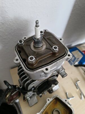

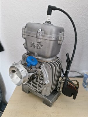

Hallo Leute, ich habe vor einiger Zeit meine Finger an einen angeblichen EM-Motor bekommen.
Es handelt sich um einen Wassergekühlten 100ccm Vortex Drehschieber.
Es ist noch die Generation mit getrenntem Deckel und Brennraum.
Hat eventuell jemand von euch Infos über den Motor?
Sprich sowas wie Zündzeitpunkt, Quetschkante etc...
Und natürlich Steuerzeiten... Davon habe ich beim Drehschieber leider keine Ahnung.
Ich konnte zwar ein paar Sachen aus dem Buch "Karting En Detail" mitnehmen, aber da existierte der Motor leider noch nicht.
Oder ist es hier wie bei den meisten Membranen 2.0-2.2 vor OT und 0.9-1.05 Squish?

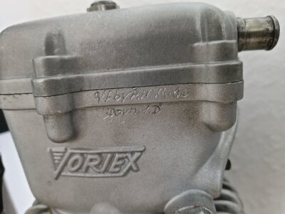

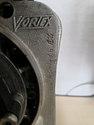

Außerdem wurde der Motor getunt. Die Bezeichnung hänge ich als Bild an. Weiß eventuell jemand, bei wem es sich um P.H handeln soll?

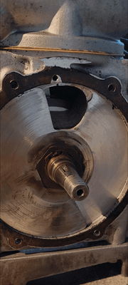

Außerdem ist mir beim zerlegen aufgefallen, dass am Gehäuse ein kleines Stück vom Drehschieber herausgebrochen wurde... Ist das schlimm? Oder locker fahrbar?
