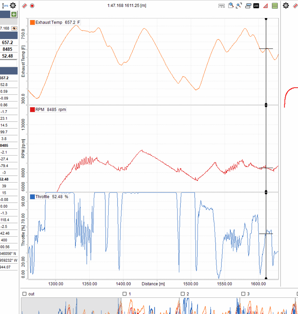

Ich habe einen Screenshot der Daten angehängt. Dies war mit der Hochdrehzahlnadel auf 1/2 Umdrehung offen, was eigentlich mager sein sollte. Aber man kann sehen, wie die Abgastemperatur oben ansteigt, dann bei Vollgas rapide abfällt, bis ich vom Gas gegangen bin.

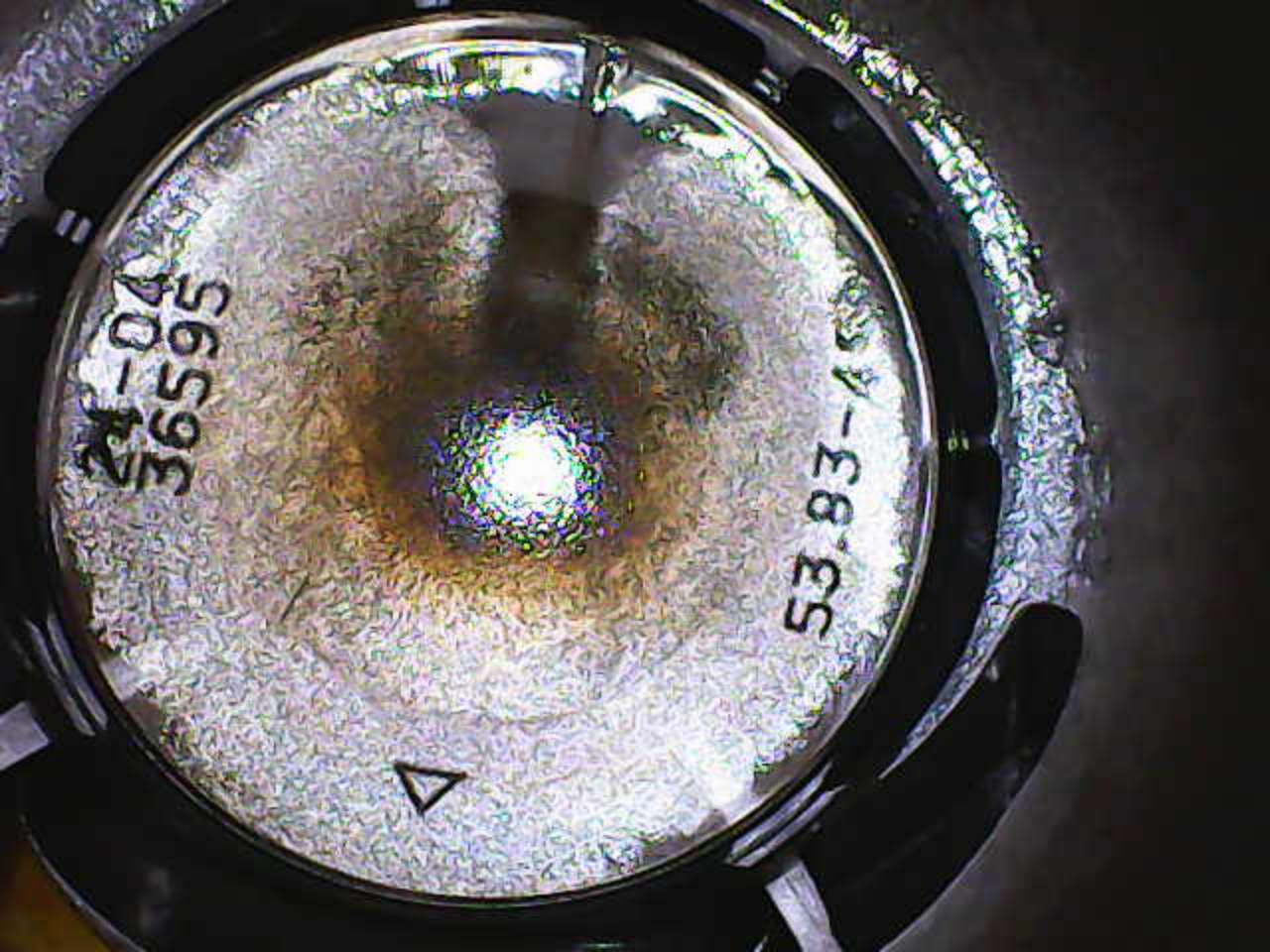

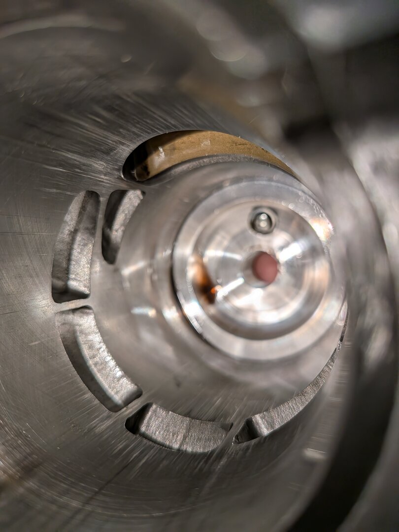

Ich habe den Motor geöffnet und alle Teile sind mit Öl durchtränkt. Es scheint ein Problem mit dem Vergaser zu sein. Das war weniger als die Hälfte der empfohlenen Einstellung und trotzdem ist das Gemisch viel zu fett.
Ich verstehe allerdings nicht, warum der Zylinder so zerkratzt ist, obwohl das Gemisch fett war. Er hat erst 40 Minuten Laufzeit.

Also für mich hört sich das schwer nach defekter Membran vom Vergaser an, wenn die Einlassmembrane zum Motor intakt sind. Kann auch sein, dass die Dichtung vom Nadelventil im Vergaser nicht mehr abdichtet. Ich würde auch empfehlen immer mal 1-2 Ersatzvergaser zu haben.

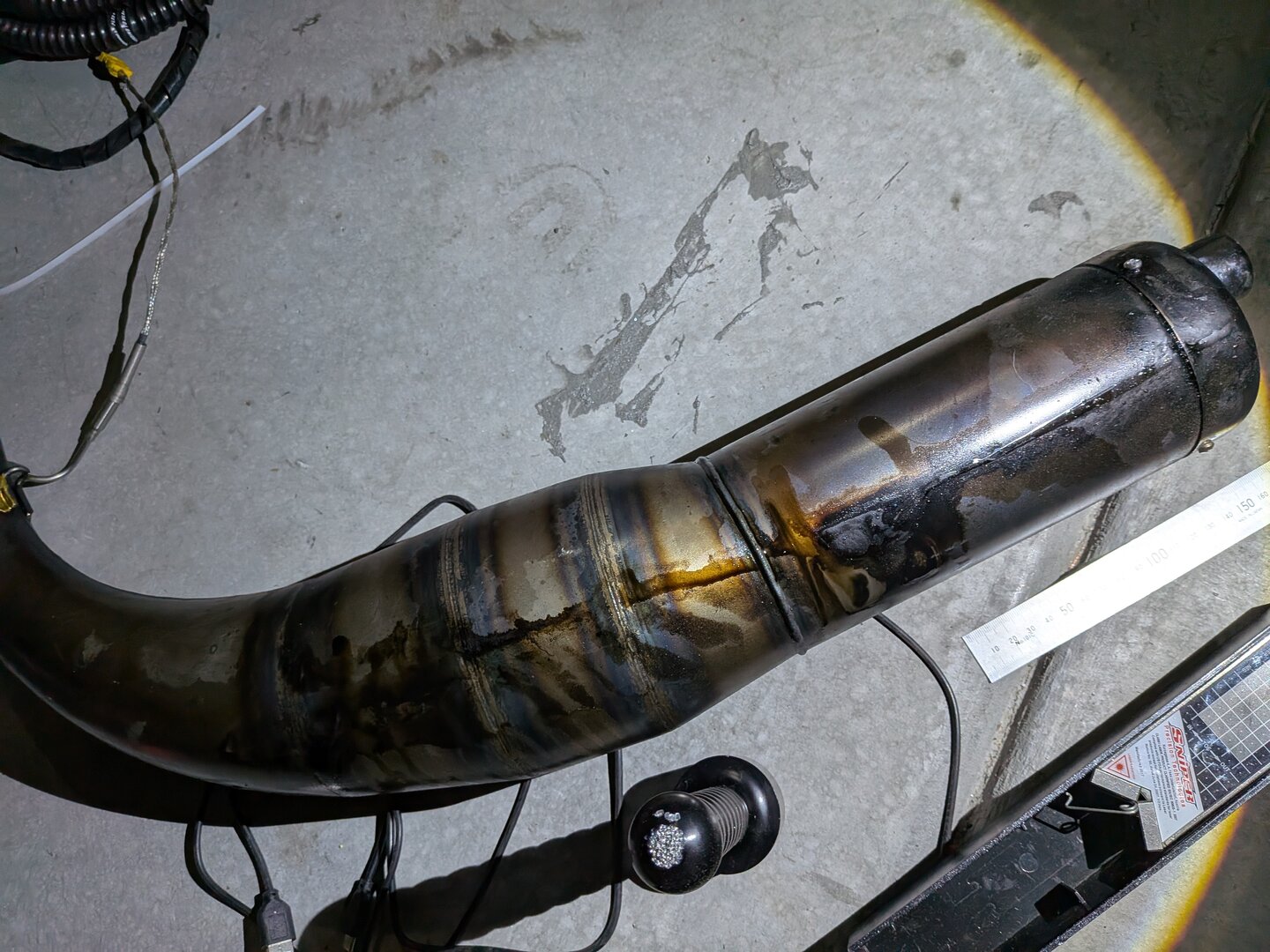

Und zu den Riefen. Wie ist der Motor denn eingefahren worden? Und mit dem gleichen Vergaser? Ist der Auspuff innen rusfrei, oder hat sich da so feines hartes Rußgranulat gebildet?
