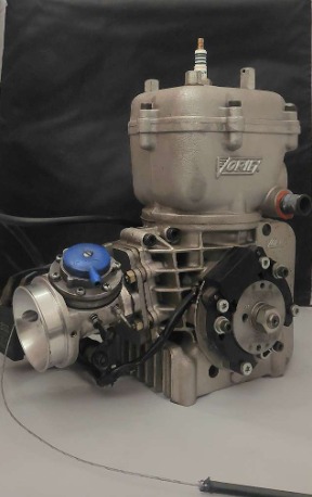

wie in einem anderen Thread bereits erwähnt habe ich mit einen Vortex 100 ccm zugelegt. Vielleicht kennt ja jemand nebenbei die genaue Bezeichnung :) Habe von VL95 bis VL/B alles gehört.

Dein Motor ist ein VL/BW.
B ist die Ausbaustufe/Generation.
W steht für water cooled.
