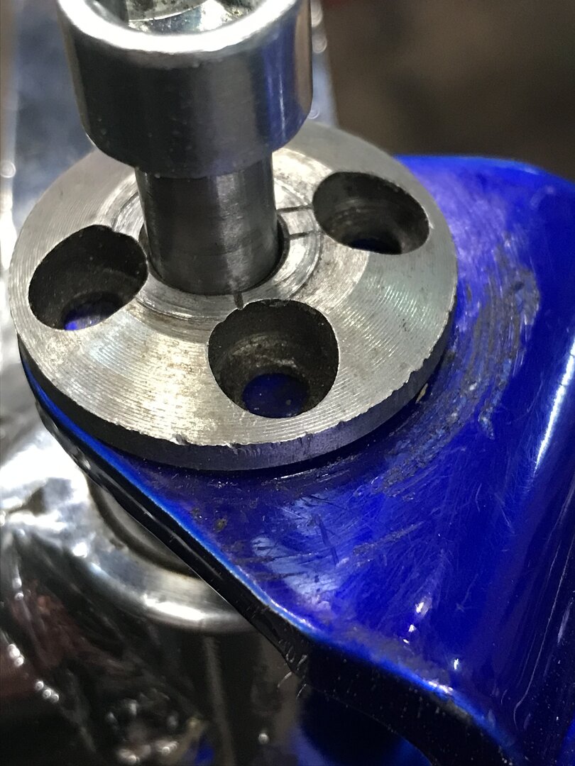

Habe ein altes E.Corse Chassis, welches noch alte 4-fach Exzenter oben und unten hat.
Es handelt sich jeweils um die Exzenter mit den Strichen, gesehen z.B. bei CRG früher ...
I II III
Bei meinem Chassis gibts keine Sicherungsschraube an den Exzentern.
Wonach stelle ich mit diesen Exzentern nun was ein?
Was bedeutet z.B. 1 Strich oben nach vorne, 1 Strich unten nach vorne usw.?
Wo ist mein Bezugspunkt für die Striche?
Wann habe ich eine neutrale Einstellung, also Spur und Sturz auf 0?

Hier nochmal ein aktuelles Bild.
Oben und unten genau die gleichen Exzenter, keine Sicherungsschraube o.ä. vorhanden, Rahmen hat auch kein Loch dafür.

Neutral hast du mit diesen Excenter nie, das ist der Nachteil von Excentern. Ich kenne dein Chassis nicht im Detail und wie flexibel das ist.
Ich gehe immer hin und montiere die Radsterne ab und lege die Achsschenkel auf Holzböcke die so hoch sind wie eine halbe Felge.
Dann den Sniper drauf, Chassis vorne anheben und schon weißt du, wie sich dein Chassis verhält. Ich schätze, dein Energy wird - ähnlich wie die IPK aus der Generation - recht weich sein, der Sturz wird sich beim Anheben deutlich ändern. Danach richtet sich der Sturzwert, den du auf dem Kartwagen einstellen musst.
Bei meinem Intrepid z.B. hatte ich auf dem Kartwagen 1 Kasten positiven Sturz. Beim absetzen war der Sturz neutral und bei Belastung ging er in den negativen Bereich.
Wenn du Sturz und Nachlauf unabhängig voneinander einstellen willst, brauchst du andere Einsteller. Die Sniper Adjuster passen bei den alten Chassis nicht. Ich hätte da noch was...
Sollte passen:
https://www.kleinanzeigen.de/s-anzeige/ ... 6-230-4921
Ggf. 2 Gewinde in die Klemmungen schneiden.
Greetz, der Eisbär

Nachlauf Max: der Achsschenkel steht oben so weit hinten wie möglich
Nachlauf Min: der Achsschenkel steht oben so weit vorne wie möglich
Ausmessen kannst du das mit dem Laser nicht "des is so"

Bin mittlerweile etwas schlauer, bei mir waren die Exzenter falsch eingesetzt. Ein Päärchen ist "im Uhrzeigersinn", das andere "entgegen" des Uhrzeigersinns. Hatte beide untereinander vertauscht. Geht aus dem CRG Dokument aus 2005 hervor.
Habe nun alles auf Neutral bzw. Grundeinstellung gestellt, dabei kam heraus, dass ein Achsschenkel definitiv krumm ist. Links fluchtet alles "Auftreffender Laserpunkt exakt auf Fixpunkt". Rechts eben nicht. Krummer Rahmen ist ausgeschlossen, da ich noch einen nagelneuen baugleichen, nie montierten Energyrahmen habe. Dort dann fix alles montiert, gleiches Fehlerbild.
