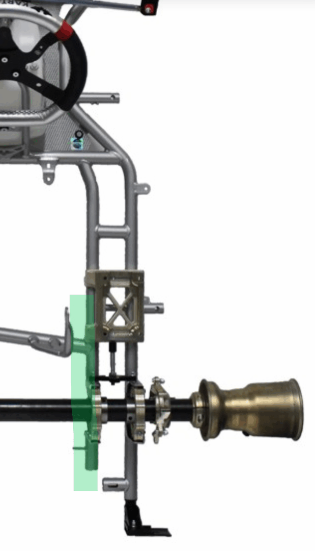

Ich möchte mir ein eigenes Kart zulegen :D , mir gefallen von den Chassis die von Kart Republic ;) . Leider brauche ich einen 4 Takt Motor, da 2 Takt Motoren auf meiner Lokalen Strecke nicht erlaubt sind... Meine Idee währe ein HondaGX390. Ich frage mich jedoch ob der überhaupt in mein Chassis passt, Ich möchte mir ein KART REPUBLIC KR12 Chassis aus dem jahr 2021 zulegen, passt so ein 4 Takter in dieses Chassis?
Wenn dies mit dem Chassis von Kart Republic nicht passen sollte, Wäre noch eine CRG KT1 Chassis möglich.
Dann wollte ich noch Fragen ob der HondaGX390 mit 13ps nicht ein bisschen zu wenig leistung hat? Sonst wäre im Notfall noch einer von Schütte mit 26 PS möglich obwohl dieser schon sehr teuer ist :shock: .

Da der Honda den Antrieb innen hat passt eigentlich jedes Chassis das eine Sitzstrebe in dieser Form hat. Es muss halt Platz für die Kette sein (grün markiert).
Eventuell brauchst du eine andere Hinterachse, die innen die Aufnahme für die benötigte Passfeder hat. Bei Zweitaktern sitzt das Kettenblatt außen.
Je nachdem wie schnell deine Heimstrecke ist machen auch 13PS ordentlich Spaß. Frag dort doch mal was andere so für Motoren drauf haben.
