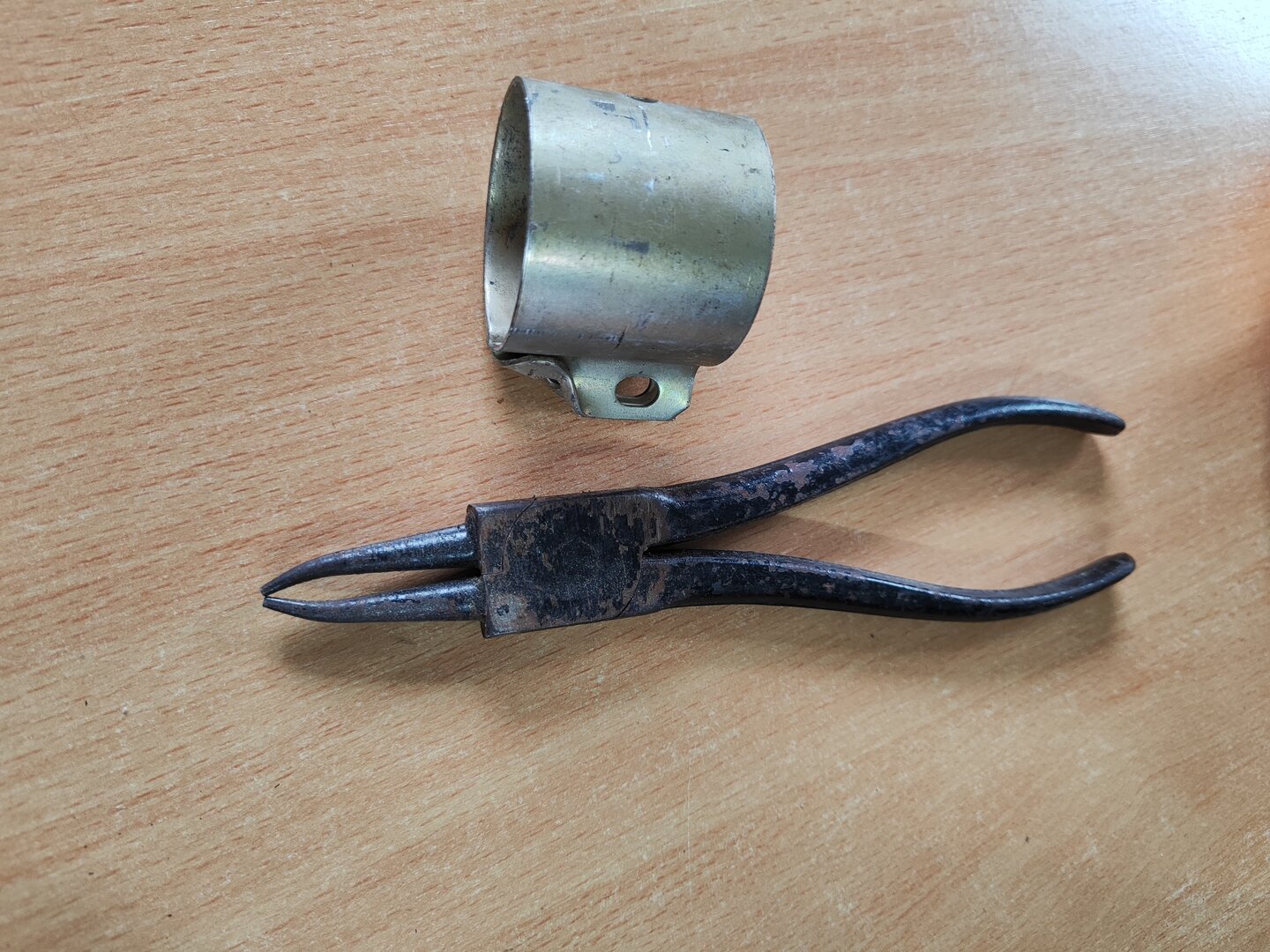

Nach einigen Wutausbrüchen erstmal was anderes machen hilft um die Sache sachlich anzugehen...
Ich habe mir ein Stück Rohr mit 45mm Außendurchmesser genommen. Dann auf eine Seite die erste Feder rein gehangen und auf der anderen Seite erst einmal mit einem Kabelbinder vorziehen.
Dann mit einer runden Zange die Backen zusammen gedrückt und die Federn eingehangen. Kabelbinder entfernen und mit einem Hammer und Verlängerung die ganze Sache in die Glocke geklopft.
Falls mal jemand ähnliche Probleme hat.
Gruß Thorsten
