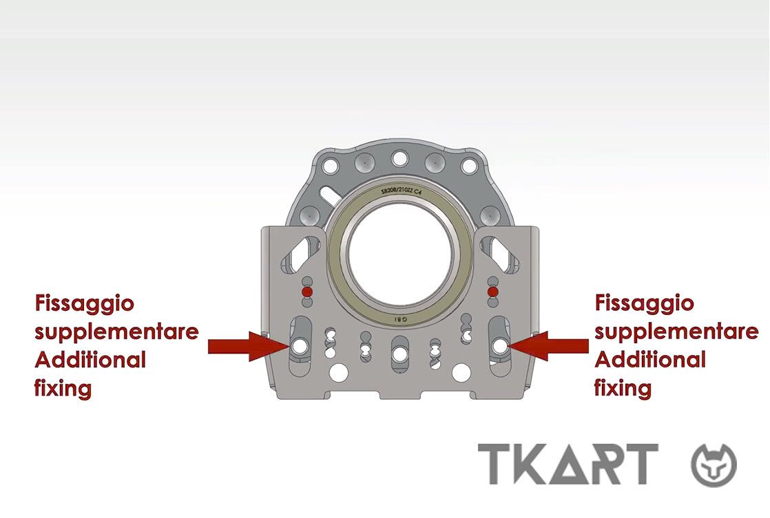

bei meinem Maranello MK4 DD2 ist die vordere Motorhalterung ja fest mit dem Rahmen verschweißt, diese verfügt über 3 Löcher um den Motor ca 8mm nach vorn, bzw. Nach hinten zu verschieben. Mir wurde empfohlen, den Radstand mal versuchsweise zu verkürzen, dafür benötige ich aber dann eine andere Lagerschale, oder?
Hat hier jemand Erfahrung damit und kann mir bitte weiterhelfen?

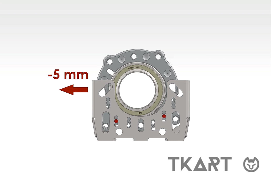

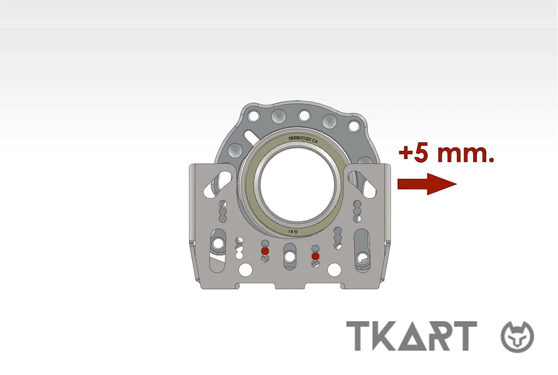

Ich kenne dein Chassi nicht, aber bei CRG was ja baugleich ist, kann man zumindest bei den KZ Chassis den Radstand verstellen indem man die Lagerschalen nach vorne oder hinten kippt.

Ich hab mir meine Achsaufnahmne genauer angeschaut, am Rahmen hätte ich Verstellmöglichkeiten, allerdings nicht mit meiner Lagerschale, ich besorge mir jetzt mal eine GLM, damit könnte es klappen. Auf deinen Bildern ist auch die GLM abgebildet.
