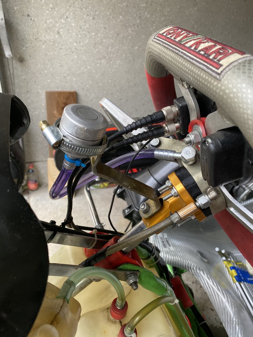

Ich wollte gerade meine Handbremspumpe entlüften- aber trotz das ich oben Bremsflüssigkeit reinschütte, und über die Sättel ablasse, bekomm ich die Luft nicht raus.
Bei Fußbremse hab ich ja mein Entlüftungsgerät, das funktioniert da tadellos… aber die Handbremse…??
Hat mir jemand Tipps?

wie gehst du da vor?
Behälter füllen, Bremse betätigen , Schraube aufdrehen dann wieder zu Bremse los und wieder von vorne los.
bis keine Blasen mehr rauskommen.

Hab die Entlüftungsschrauben auf und hab’s durchlaufen lassen und so wie du sagst hin und wieder gepumpt.
Aber sollt ich immer pumpen und nicht nur durch laufen lassen ?

..gibt’s ne Reihenfolge, welchen Sattel und welche Schraube zuerst?

Ich würde erstmal Behälter voll machen, dann pumpen und während die Bremse betätigt sind (halten), die schraube auf machen dann kommt die Flüssigkeit raus dann schraube wieder zu, Bremse loslassen dann zieht es vom Behäter nach, das ganze so oft machen bis die Flüssigkeit ohne Luftblasen raus kommt.
beim entlüften fängt man mit der schraube die am weitesten ist und man arbeitet dann vor.

Bitte dran denken rechtzeitig wieder Flüssigkeit nachzufüllen. Sonst zieht man wieder Luft.

Sodele… hab’s heut nochmal probiert mitm entlüften und hat super geklappt - hab jetzt Druck am Hebel. Nur der Hebelweg find ich etwas lang. Hab die volle Bremswirkung erst, wenn der Hebel fast am Lenkrad ist….
Morgen geht’s auf die Bahn - mal gucken wies da funktioniert:)
