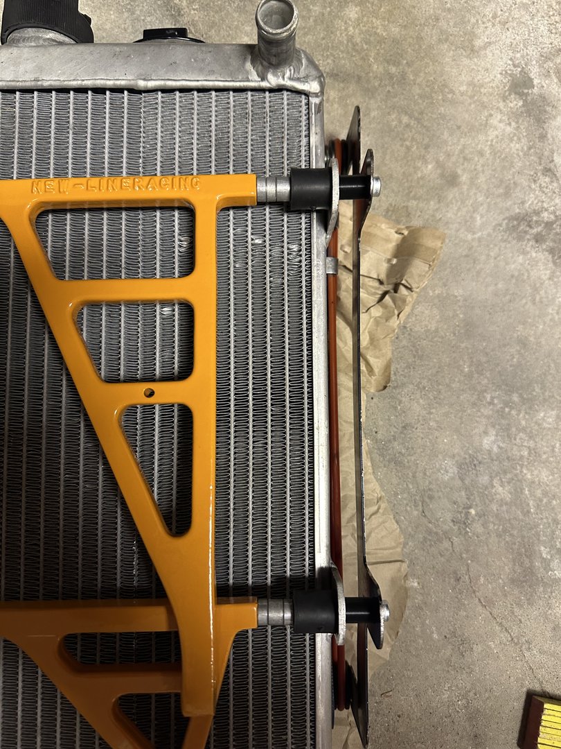

Guten Abend in die Runde,
ich hab bei Kleinanzeigen günstig einen Kühler inkl. Rollo erstanden. Da das Rollo etwas größer ist als der Kühler musste ich hier ein wenig improvisieren, aber die Lösung gefällt mir. Jetzt hab ich aber folgendes Problem: Die verbauten Silentblöcke sind M6 mit Gewindelänge 25mm. Sowas finde ich im Netz nicht. Ich stoße immer auf die Kombination M6x18. Kann ich das fehlende Gewinde einfach mit mehr Länge vom Silentblock ersetzen? Ist das mit 18mm noch tief genug im Kühlerhalter drin? Ich bräuchte wohl sowieso größere, da ich aktuell noch mit Abstandshülsen arbeite. Hab mal Bilder angehängt. Hoffe darauf erkennt man, was ich meine.
Jannik

N´Abend, Tja, die Bastelei... kenn ich zu Genüge.
Vielleicht helfen die die hier weiter, da kannst du deine Gewindelänge selbst bestimmen:
https://www.ebay.de/itm/162651066682?it ... UO7p0I61Yw
Musst du mit geeignetem Material abstützen, könnte sonst etwas labberig werden.
Z.B. Alu-Welle Durchmesser 20mm mit M6-Gewinde durchgängig, Gewindestab reingeschraubt, links und rechts die Länge anpassen-fertig.
Gruß, Lars

Das ist ne gute Idee, danke dir! Ich werd mal schauen, das ich das Material organisiert bekomme und basteln :) ohne geht ja doch nicht :D

Bei der Firma Gummipuffer Wagner kannst du verschiedene Bauarten, Durchmesser, Längen und Härten usw. bestellen.
Da müsstest du auch was passendes finden
