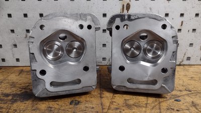

Zylinderköpfe sind schon geportet und die Verdichtung erhöht.

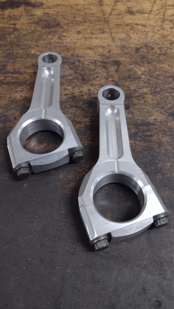

Bereits vorhandene Tuning-Pleuel wurden geändert, erleichtert und mit größeren Schrauben versehen, für mehr Drehzahlfestigkeit nun M7 statt M6.

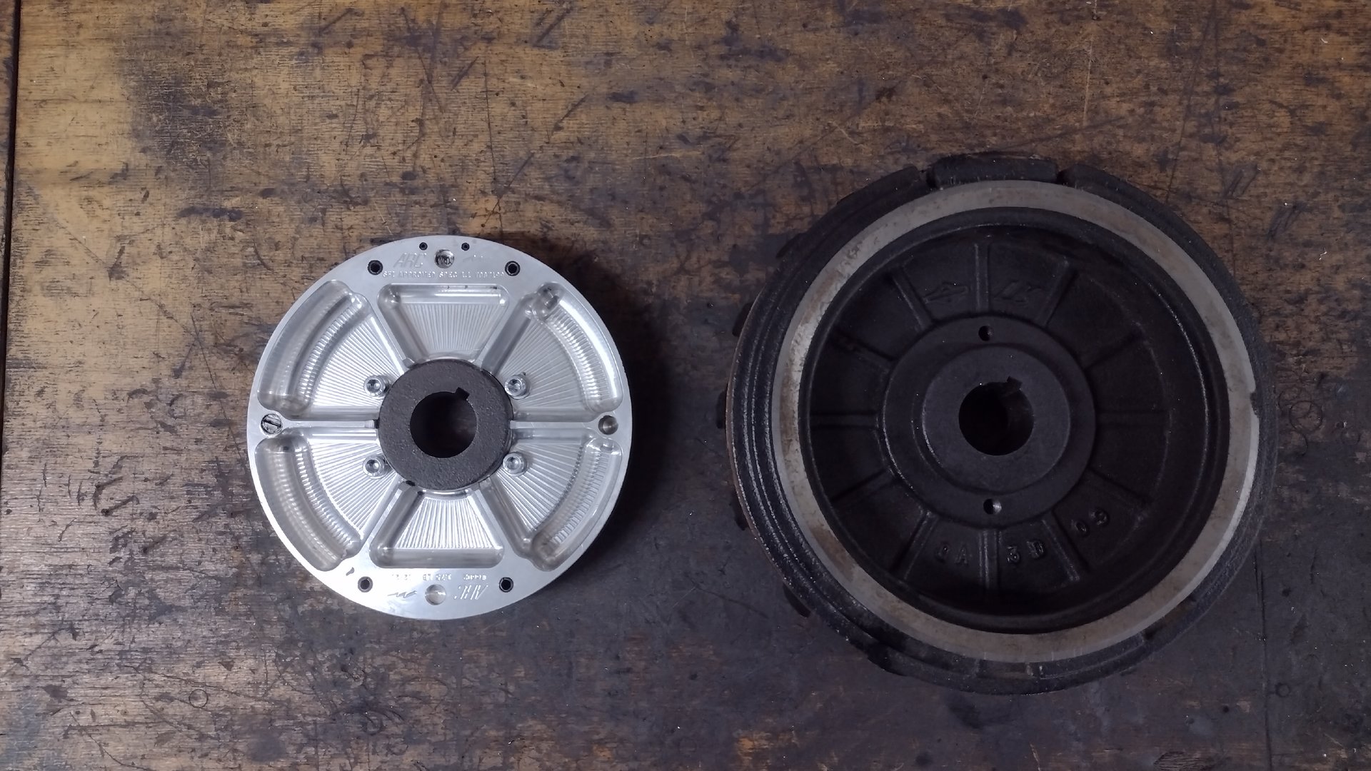

Ein adaptiertes Schwungrad reduziert Gewicht und Schwungmasse von 7,2 auf 1,4Kg, bringt Sicherheit und dank Neodym-Magnet stärkere Zündfunken.

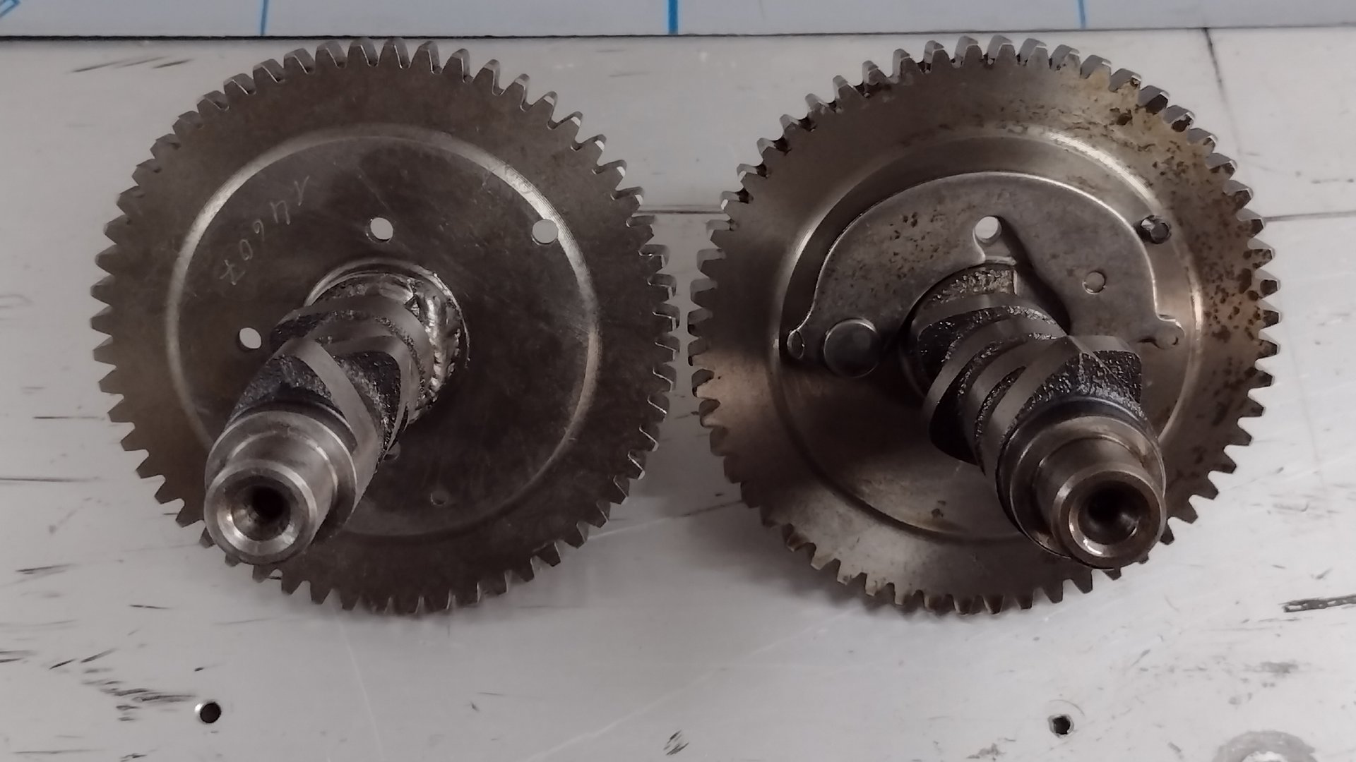

Die originale Nockenwelle habe ich verstärkt und das Profil umschleifen lassen.

Um welchen Motor handelt es sich? Nockenwelle sieht nach Honda GX aus... 🤔
Baschtler
Beiträge: 425
Wohnort: Herbrechtingen
Motor: B&S Vanguard V2
Chassis: Mach 1
Hausbahn: Bopfingen
Re: Baschtler's 2024
Beitrag von Baschtler »
Warm, auch ein Industriemotor
Briggs&Stratton V2

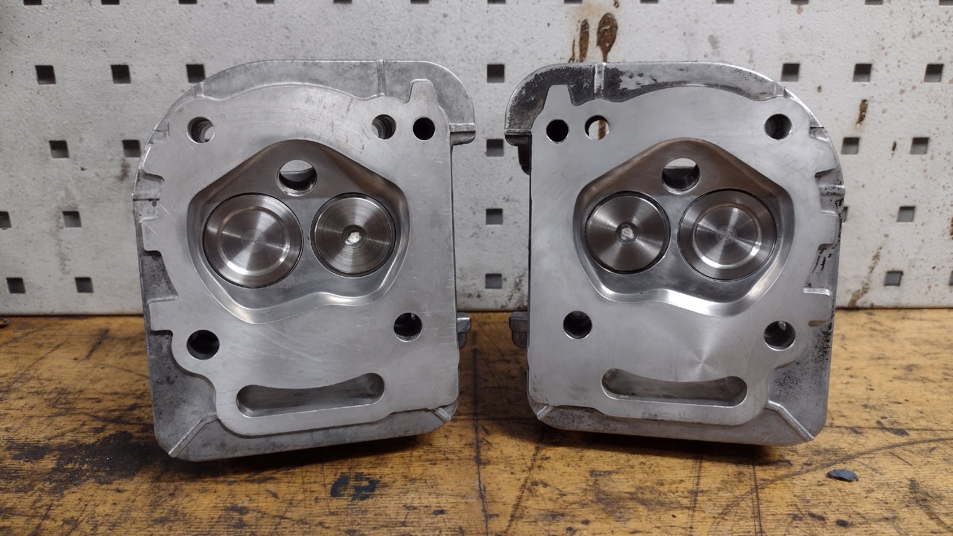

Rumpfmotor ist fertig. Kurbelwelle wurde für die Kupplung passend gemacht.

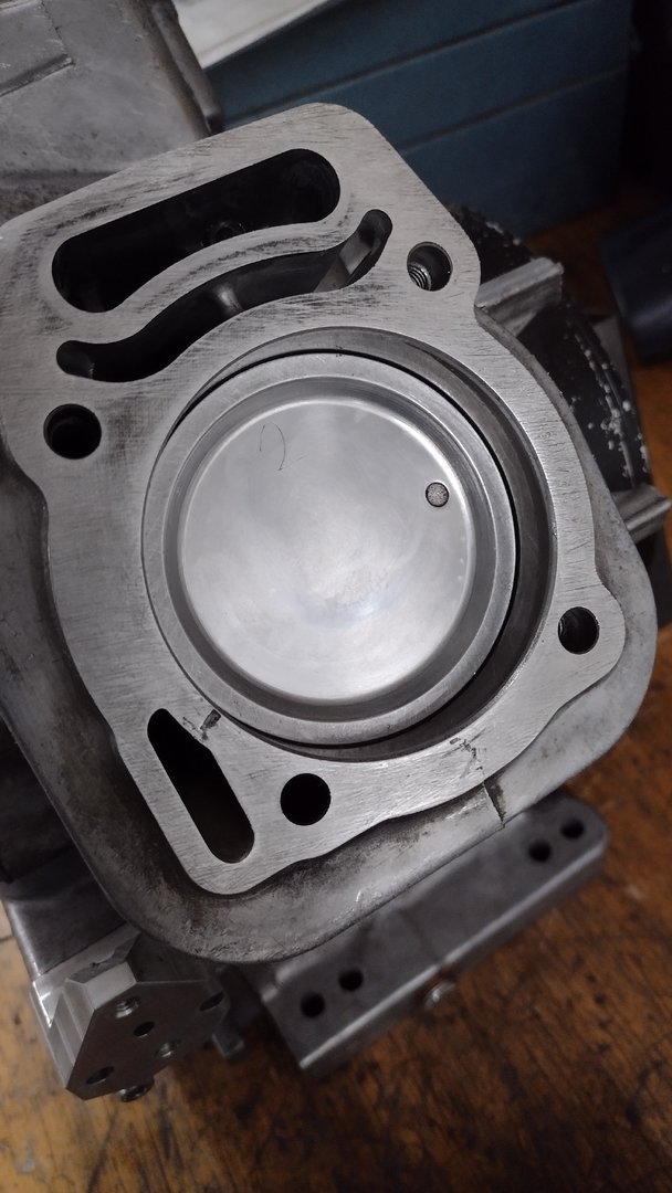

Zylinderköpfe sind auch fertig. Brennraum und Kolben sind schön gemacht.
Zudem gab es umgearbeitete und optimierte Ventile eines Ford 16V. Die Ventilführungen mussten auf das passende Maß aufgerieben werden.
Jetzt noch vollends zusammenbauen, dann folgt mit der Abgasanlage die letzte große Baustelle...

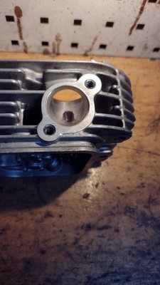

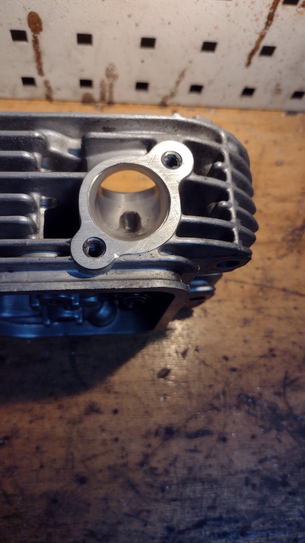

Ist das eine Beschädigung der Dichtfläche neben dem Kanal oder Schmutz ?
Lg
Baschtler
Beiträge: 425
Chassis: Mach 1
Hausbahn: Bopfingen
Gut aufgepasst. Leider eine Beschädigung. Der Vorbesitzer des Motors hatte ihn wohl mal etwas grob demontiert.
Aber nicht kritisch, ist nur der Ölrücklauf(drucklos) und die Kopfdichtung kompensiert das.
