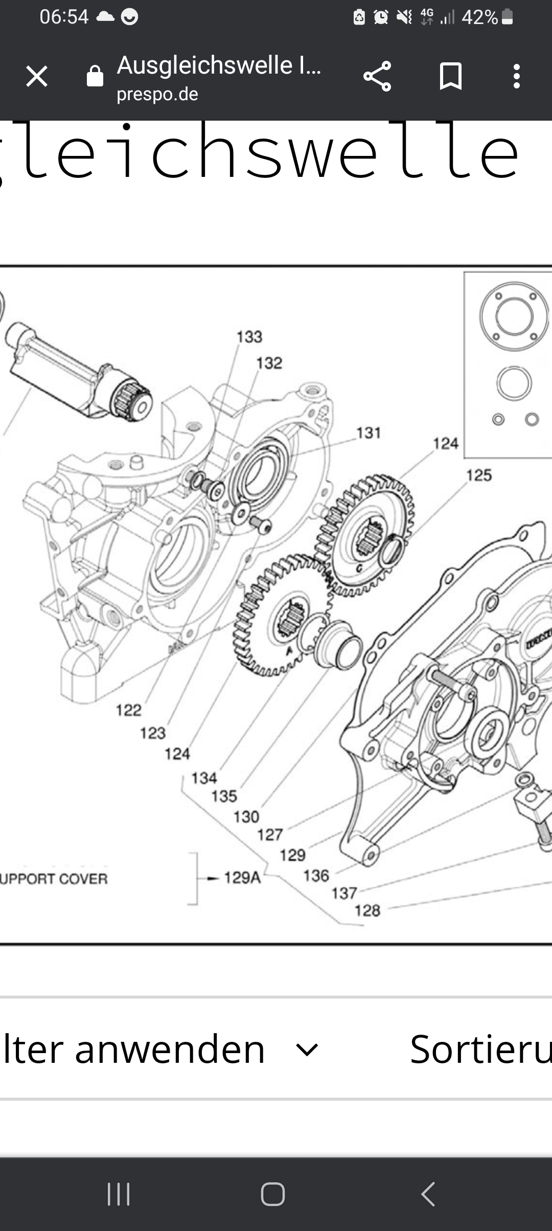

Guten Tag Zusammen,
unser X30 suppt ein wenig nach dem fahren an der Zündung bzw tritt es dort aus.
Denke es könnte in Richtung Simmerring oder Ausgleichswelle gehen?

Wechsel die Nummer 134 O-Ring dann ist er wieder dicht

Und den Simmerring gleich mit

Ich hab mittlerweile den Simmering getauscht und denke er war es definitiv Schuld.
Mehr kann ich morgen Nachmittag sagen.
