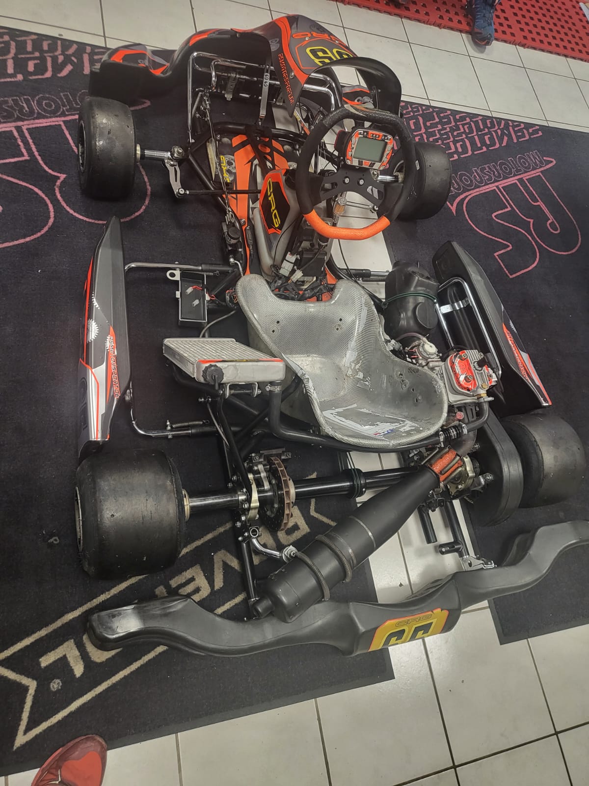

Servus, ich habe hier ein Kart. Bin ich richtig der Annahme dass das ein Senior Auspuff ist?

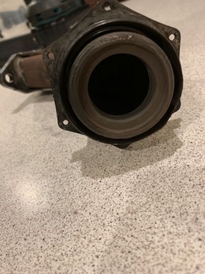

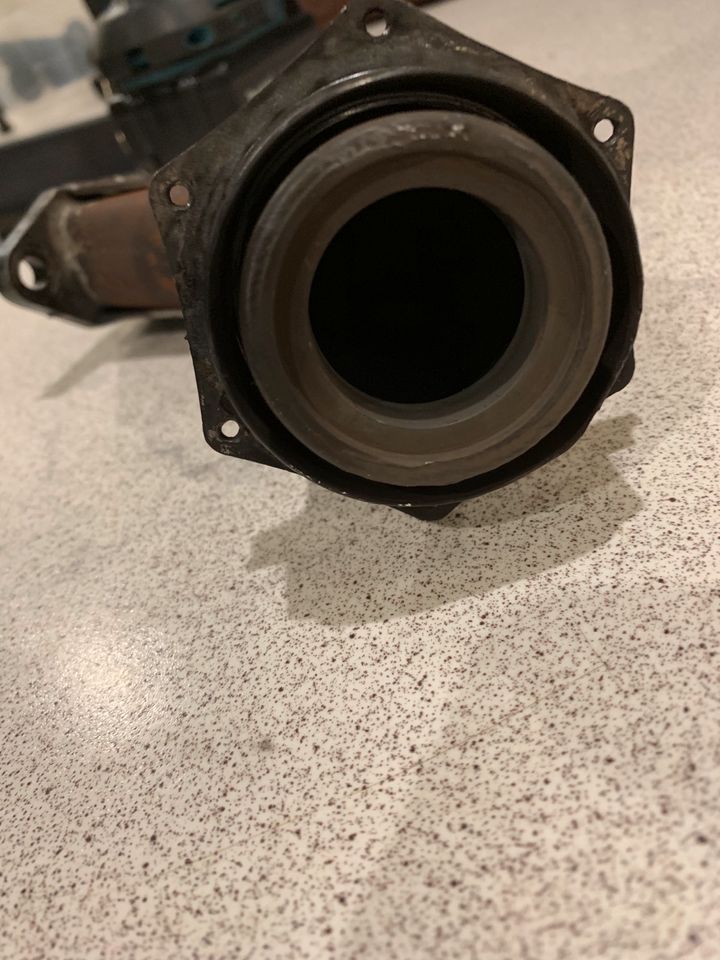

Moin
Der Auspuff ist bei beiden (Jun./Sen.)
Der Unterschied liegt im Inneren des Krümmers.
Der Junior Krümmer hat einen kleineren Durchlass.
Beim Senior ist es der volle Innendurchmesser des Krümmers.
Krümmer Junior siehe Bild.
