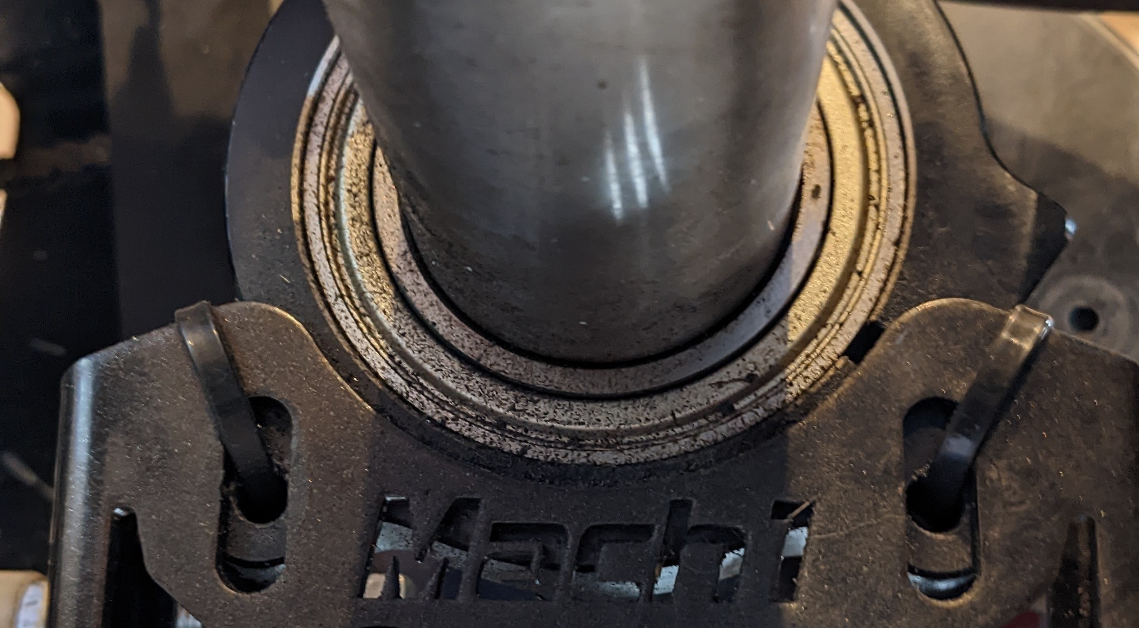

habe Grade festgestellt das mein gebraucht gekauftes Mach1 2018 Max Senior Kart das mittlere Achslager nur mit Kabelbindern befestigt ist.
Ich hab mich erstmal sehr erschrocken und hätte das jetzt fest verschraubt.
Ich kann mir das zwar überhaupt nicht vorstellen aber zur Sicherheit wollte ich Mal nachfragen: das gehört nicht schwimmend sondern fest verschraubt oder?
Danke und Gruß Stefan

Naja, das kann man machen wie man möchte.
Das ist genau die gleiche Geschichte wie, den HAS fest zu schrauben, oder locker zu lassen. ;)
So kannst du nämlich bestimmen, ob du mehr oder weniger Grip auf der HA haben möchtest.

Danke dir für die Info! also erstmal nichts gefährliches.\nIch hab aktuell gar keinen HAS und auch nicht das fahrerische können die Vega weiß im Grenzbereich zu bewegen. \nSchrauben das Lager jetzt erstmal fest und behalte es im Hinterkopf wenn ich mal an den Punkt komme ernsthaft das Setup zu verändern

Ich würde es auch nur mit Kabelbinder festmachen (oder zumindest die Madenschrauben rausmachen), das Chassis kann besser arbeiten und die Achse dreht i.d.R. etwas freier. Es gibt sogar Mach1-Chassis ohne innere Lageraufnahme. Viele fahren ohne das 3te Lager.
Versuch macht kluch ^^

Ich würde es komplett ausbauen beim nächsten Achswechsel. Dann mußt du weniger putzen.

Ich habe das 3. Lager noch nicht durchschaut.
Mal läuft das Kart mit, mal ohne besser... daher von mir auch der Tip es immer wieder auszutesten.
