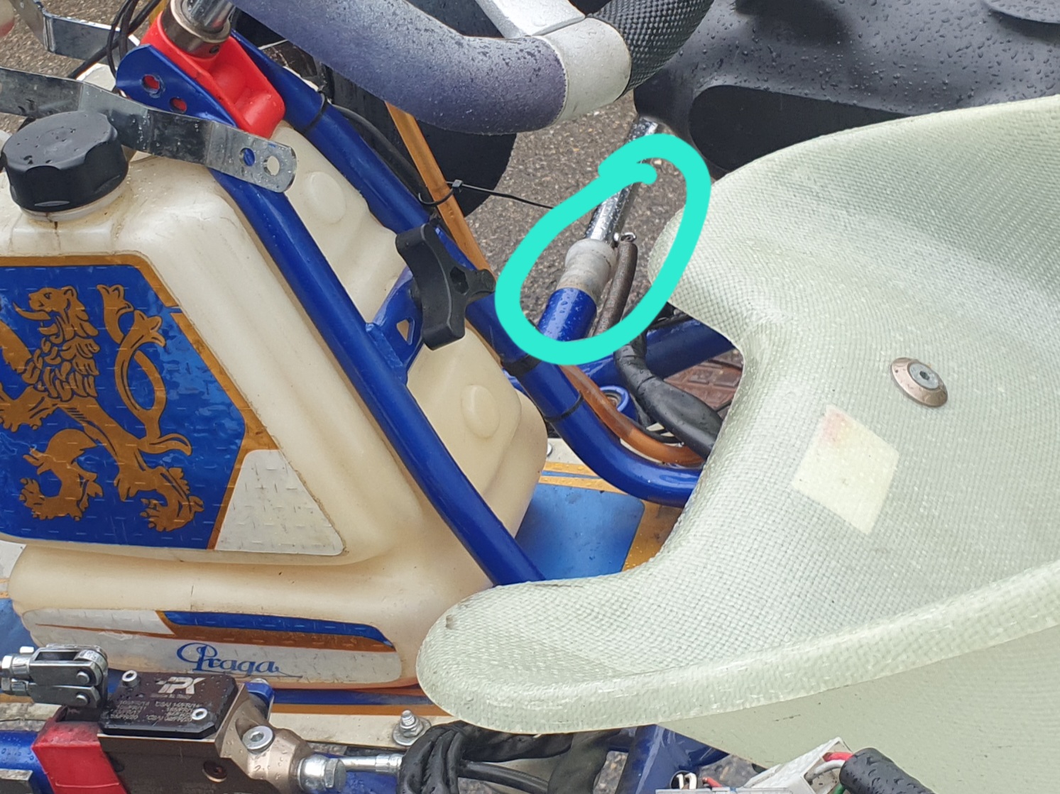

Ich hab dieses Kart übernommen, aber da fiel mir das hier auf.
Das gehört doch ganz rein. Oder nicht?
Kann man dies so lassen? Auf der anderen Seite ist es mehr drin.
Ist das falsch montiert?
Grundsätzlich gehört diese Kunststoffhülse komplett hinein bis zum Steg/Ansatz welcher etwa 5mm lang ist.
Die Feder scheint auch zu gross zu sein, diese sollte im eingebauten Zustand aufgespannt sein, siehe Foto.
Danke dir
Also soll ich das ganz hineindrücken und neue Federn beim Praga Händler bestellen?
....genau, einfach reindrücken. Vielleicht vorher einen Spritzer WD40 drauf, wenn es nicht leicht geht. (Gummihammer ist auch möglich)
