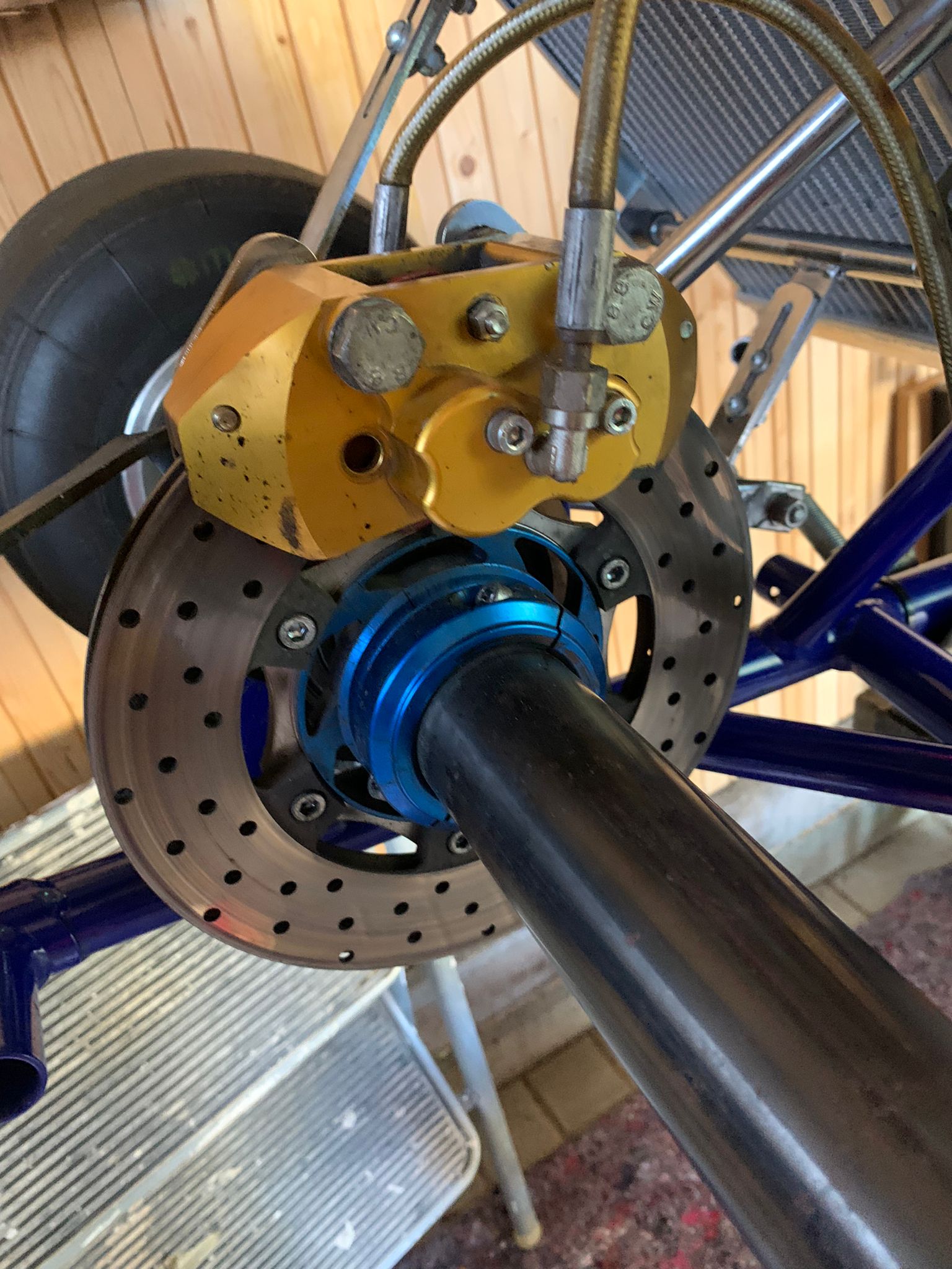

Vielleicht kann mir hier jemand helfen und sagen wie ich am besten die Bremse komplett entlüften kann?

Auf jeden Fall brauchst du ein Bremsenentlüfungsgerät:

Das sieht nach großer Sauerei aus. Das Entlüftergerät brauchst du, der HBZ hat keinen separaten Deckel um Bremsflüssigkeit nachzufüllen. Die Schwerkraft drückt die Bremsflüssigkeit duch den Hauptbremszylinder / Leitungen / Bremssattel.
Entlüftet wird am Bremssattel durch aufdrehen/rausdrehen der beiden Inbusschrauben neben dem Anschluss der Bremsleitung. Deshalb Sauerei: Die Bremsflüssigkeit läuft dort mehr oder weniger unkontrolliert raus.
Deshalb auf jeden Fall die Bremsbeläge rausbauen, am besten den ganzen Sattel abbauen, damit nichts über die Bremssscheibe und Achse läuft. Anschließend ordentlich mit Wasser abspülen.

Hallo, das geht auch ohne Sauerei indem man auf den Entlüfternippel einen Schlauch steckt u. diesen in einen Auffangbehälter leitet.

Also ich sehe auf den Bildern am Bremssattel keinen Entlüfternippel...

Geht mir genauso

Deshalb auf jeden Fall die Bremsbeläge rausbauen, am besten den ganzen Sattel abbauen, damit nichts über die Bremssscheibe und Achse läuft. Anschließend ordentlich mit Wasser abspülen.[/quote]Also muss ich die bremsen beim entlüften dann auch garnicht betätigen? Kart vorne hoch und alles raus laufen lassen bis die neue Flüssigkeit ohne blasen raus läuft ?

Na ja, nicht ganz. Die frische Bremsflüssigkeit muss ja irgendwie in den HBZ rein. Da deiner keinen Deckel hat um an den Ausgleichsbereich zu kommen, musst du die Inbusschraube am HBZ aufdrehen, da das Entlüftergerät draufschrauben (natürlich gefüllt und kurz aufmachen, damit keine Luft zwischen Behälter und Anschraubstück ist) und dann hinten die Entlüfterschrauben nacheinander aufdrehen. Dann läuft die Brühe durch.

Und darauf achten, dass der Hebelarm des HBZ ganz hinten ist... sonst ist die Zulauf Bohrung im Ventil verschlossen und da passiert garnichts...
den Fehler findet man dann nach drei Stunden fluchen, passiert mir aber nur einmal im Leben :whistling: :pinch:
