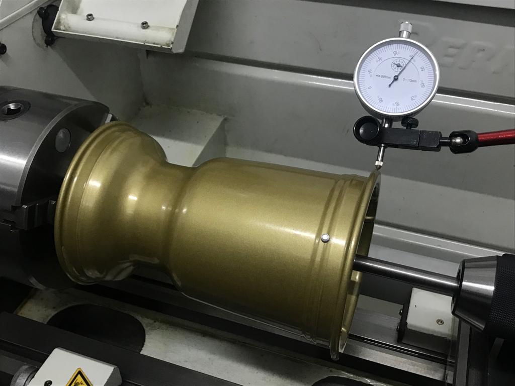

Ich habe jetzt eine neue OTK Felge vermessen (die aber von Werk aus schon eine Katastophe ist, sind aber nicht alle so, nur meine Charge anscheinend).
Ovalität 0,3mm (im Durchmesser gemessen)
Rundlauf 0,6mm (im Radius vom Mittelloch gemessen)
Ich bin mir aber ziehmlich sicher dass eine Freeline und Douglas deutlich genauer ist und unter 0,2mm Rundlauf hatte -> komme aber aktuell nicht dazu, werde bei Gelgenheit nachmessen.
Was wäre deine Obergrenze ?
Ich halte 0,5-0,7mm Rundlauf als akzeptabel, um 1,0mm kann man noch für Notfall verwenden und drüber hinaus sieht es nicht schön aus, aber es funktioniert wie man es sich von Rennteams abschauen kann.

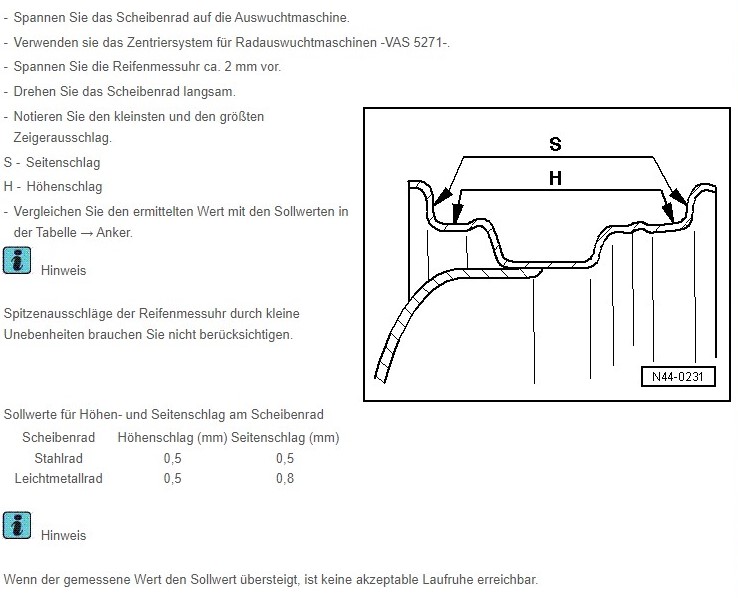

Ich habe jetzt im VW Reparaturleitfaden nachgeschaut, VW gibt Höhenschlag 0,5mm für Alu und Stahl an.
Also ich denke mal meine geschätzte Berechnung für Kartfelgen könnte man als Richtwert nehmen -> ausprobieren wäre besser mit billigst Felgen aus Kleinanzeigen und diese dann immer mehr verbiegen bis man den Maximalwert ertastet

Ja bitte, ich bin sehr gespannt und ich messe die restlichen Felgen bei Gelegenheit auch aus.
Ich habe jedoch laut VW Anleitung gemessen auf Position H und nicht wie zuerst in meinem Foto zu sehen auf der Kante des Felgenhornes.
