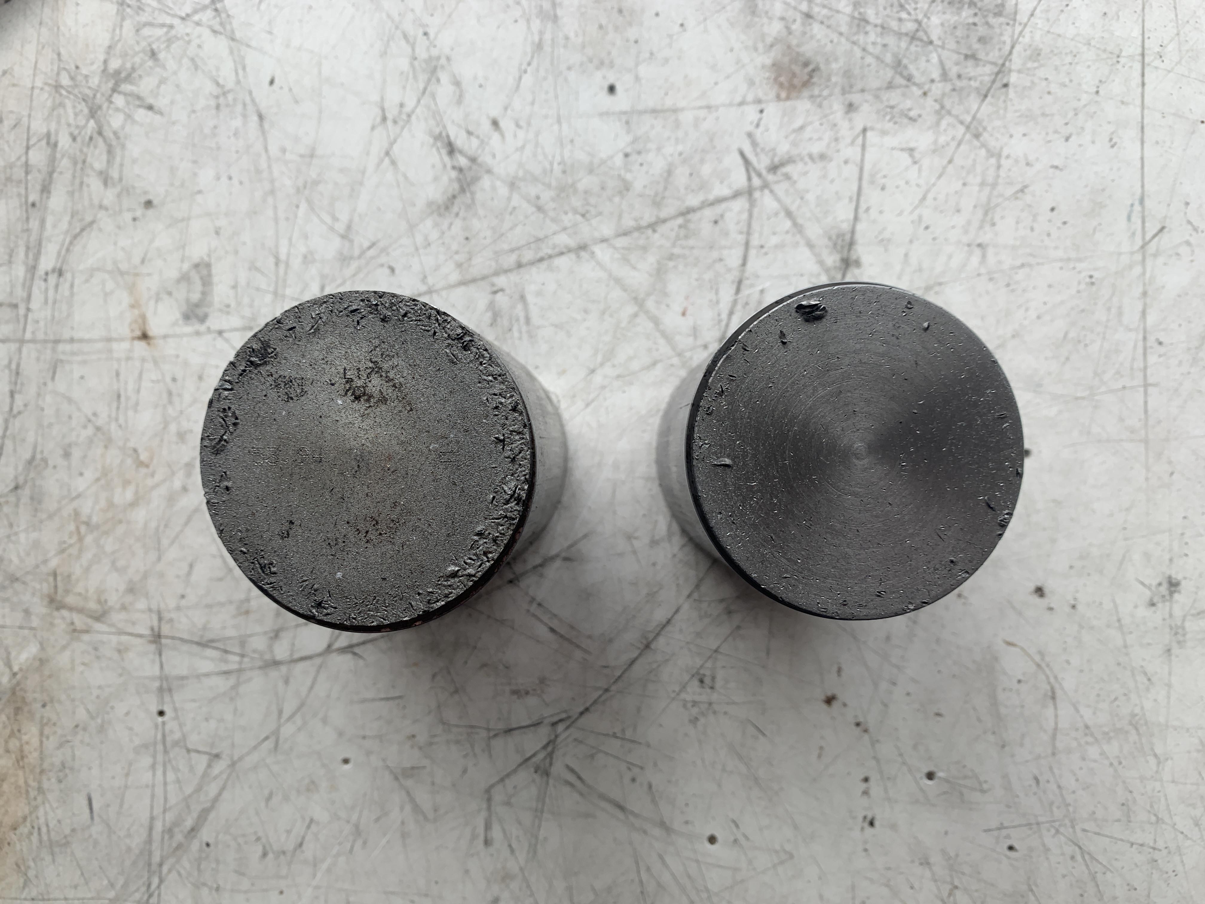

Hier die Bilder von den Kolben.
Links ist der Kolben, der bei der Revidierung gewechselt worden ist und rechts, der danach nur 15 Minuten gefahren worden ist. Die Ringe haben auch keinen Spiel mehr und lassen sich nicht mehr bewegen.
Alle Kolben vorher sahen so gut aus, dass man die gefühlt noch weitere 8 Stunden fahren könnte.

Da sind irgendwelche Metallteile in den Brennraum gekommen. Also ich würde den Motor nochmal komplett zerlegen und alles überprüfen.
Denke das es ein grösseres Problem ist und nix mit dem Vergaser zu tun hat. Was ist denn bei der Revision alles neu gemacht worden?

Wie sieht denn der zylinder aus. Da sind definitiv fremdteile irgendwie rein gekommen, das hat definitiv nichts mit vergaser etc zu tun.
