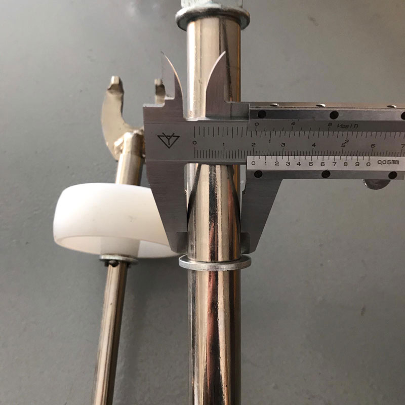

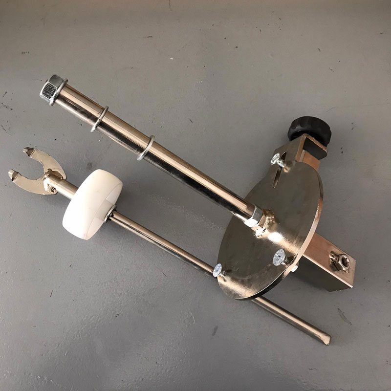

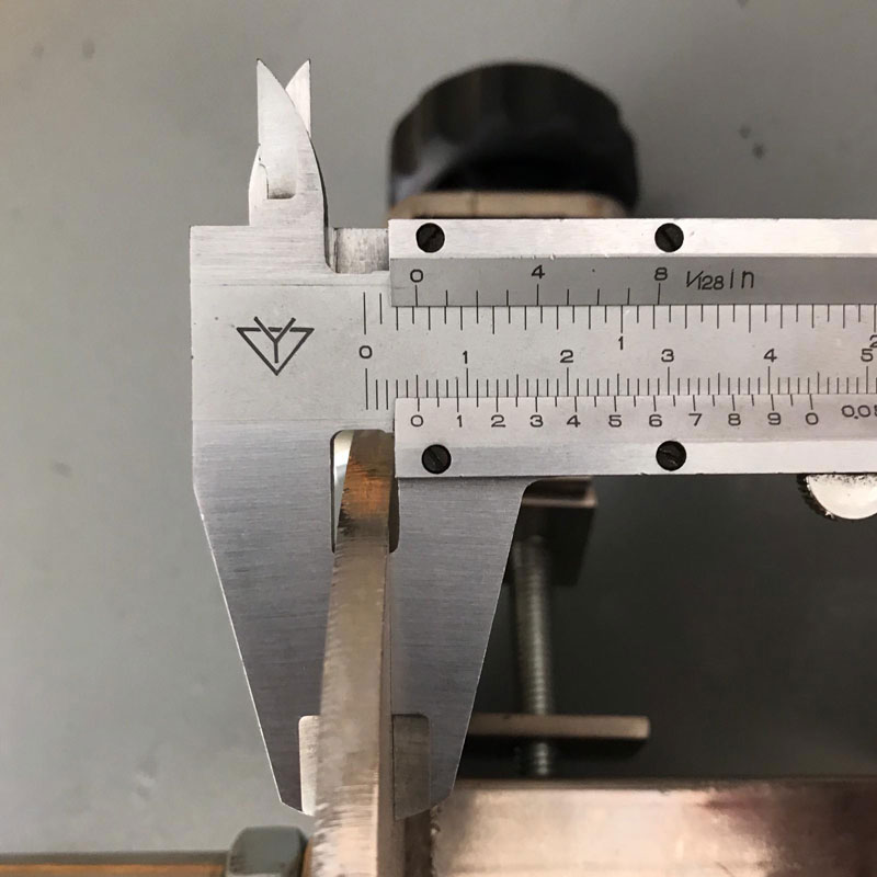

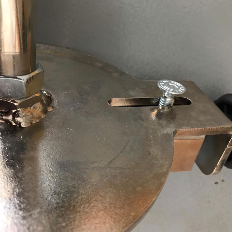

Hallo! Das Gerät ist mir auch schon aufgefallen.allerdings nachdem ich heute wieder mit einem Hogen hantiert habe muss ich sagen dass dieses Teil einfach gut gemacht ist. Das Gerät welches Du verwendest schaut mir irgendwie sehr filigran aus und gerade die Vegas sind schon sehr störrische Reifen wenn nicht warm und gut geschmiert. Haben den Hogen auf einem massiven Holzbalken geschraubt und so mehrere Sätze Vega XM in kurzer Zeit ab und an montiert. Reifen waren nicht wirklich warm da sie im Keller gelegen haben. Funktioniert einfach gut. Vielleicht kannst mal Fotos hochladen wie bei Deinem Gerät die Felgen aufgespannt sind und wie die Materialstärke usw. ist, damit ich mir den Aufbau genauer anschauen kann. VG Martin

Hier die versprochenen Fotos... hoffe das hilft dir weiter.
Ich war zu Anfang skeptisch dass die Felge nur mittels Senkschrauben gehalten wird, aber die Sorge stellte sich als unbegründet als ich das Gerät das erste mal verwendet habe.
- montage04.jpg (68.59 KiB) 4543 mal betrachtet
- montage03.jpg (67.8 KiB) 4546 mal betrachtet
- montage02.jpg (83.15 KiB) 4540 mal betrachtet
- montage01.jpg (81.14 KiB) 4550 mal betrachtet

Der Schusta sieht sehr Felgenschonend aus, weil man mit dem Montiereisen nicht am Felgenhorn ankommt und er zusätzlich die Felge besser klemmt.
So gesehen ist man mit dem Schusta auf der sicheren Seite, mit meinem Montiergerät weiss man nie ob man sich einen kleinen Kratzer hohlt -> ist mir bis dato noch nicht passiert.
