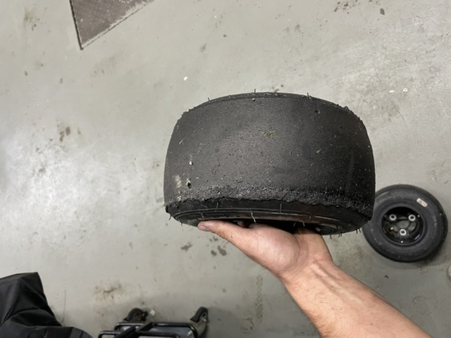

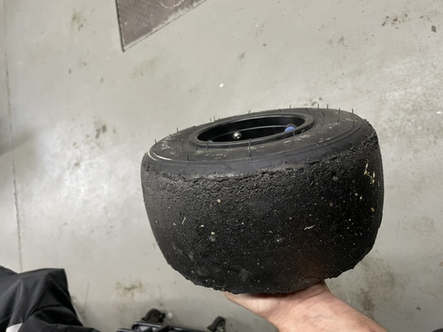

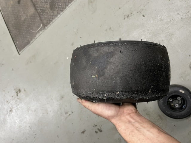

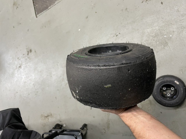

Bin nun zum ersten mal wieder in Kerpen gefahren :)
Zum ersten Mal alleine, sour und sturz mit dem sniper eingestellt.
2mm offen pro achse
2mm neg Sturz pro Achse
Hatte vom Gefühl her eingentlich keine Probleme, was grip an der VA angeht.
Bin die letzten Runden relativ langsam gefahren, da ich schon echt aus der Puste war.
Habe gelesen, dass man in Kerpen mit neutraler Spur fahren sollte?
Fahre ich zu viel Sturz laut dem reifenbild? Da der Reifen nicht komplett abgefahren wird
Bild 1-3 linker reifen
Bild 3-4 rechter reifen

Wenn es sich gut anfühlt dann ist nichts verkehrt. Es gibt keine pauschale Aussage wie auf welcher Strecke gefahren wird. Dass sich innen mehr abnutzt ist normal. Im kart wirst du nie eine gleichmäßige abnutzung der reifen bekommen. Brauchst du auch nicht. Wobei deine reifen sind an sich schon durch nur neben bei. Die müssen schon locker an die 150 Runden haben

Meiner meinung sind die überhitzt hättest etwas luft rauslassen sollen wie viel bar hattest du denn?

Ja tatsächlich bin ich an dem Tag etwas mehr Luftdruck gefahren als sonst.
Hatte 0.78 warm ca

0,78 ist nicht zu warm. die sind nicht überhitzt, so sieht ein reifen aus wenn das gummi durch zu viele warm kalt zyklen schon hart wird
