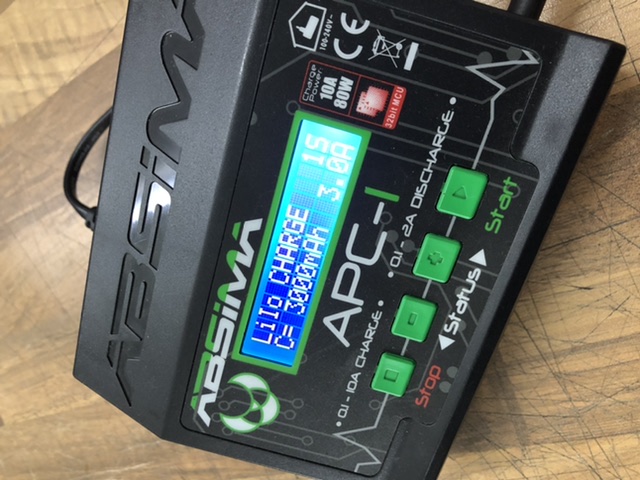

Vielleicht kann mir ja jemand helfen.
Ich wollte heute meine jmt mal ans ladegerät hängen, natürlich im LiIo Modus.
Nun fragt er mich aber nach der zellenanzahl?

@atrepador: Ich tippe auf 4 Zellen...
@magic62: Ich würde auch ein anderes Ladegerät probieren, weil normalerweise lassen sich die Lithium Akkupacks nicht tiefentladen. Aber umbedingt ein geeignetes Ladegerät verwenden welches nicht mehr als 15V einspeist, sonst Explosionsgefahr !!!

@atrepador: Ich habe noch drüber geschlafen ... da der besagte Akku ohne Balancer-Kabel geladen wird, würde ich die Einstellung am Ladegerät auf 1S belassen.
