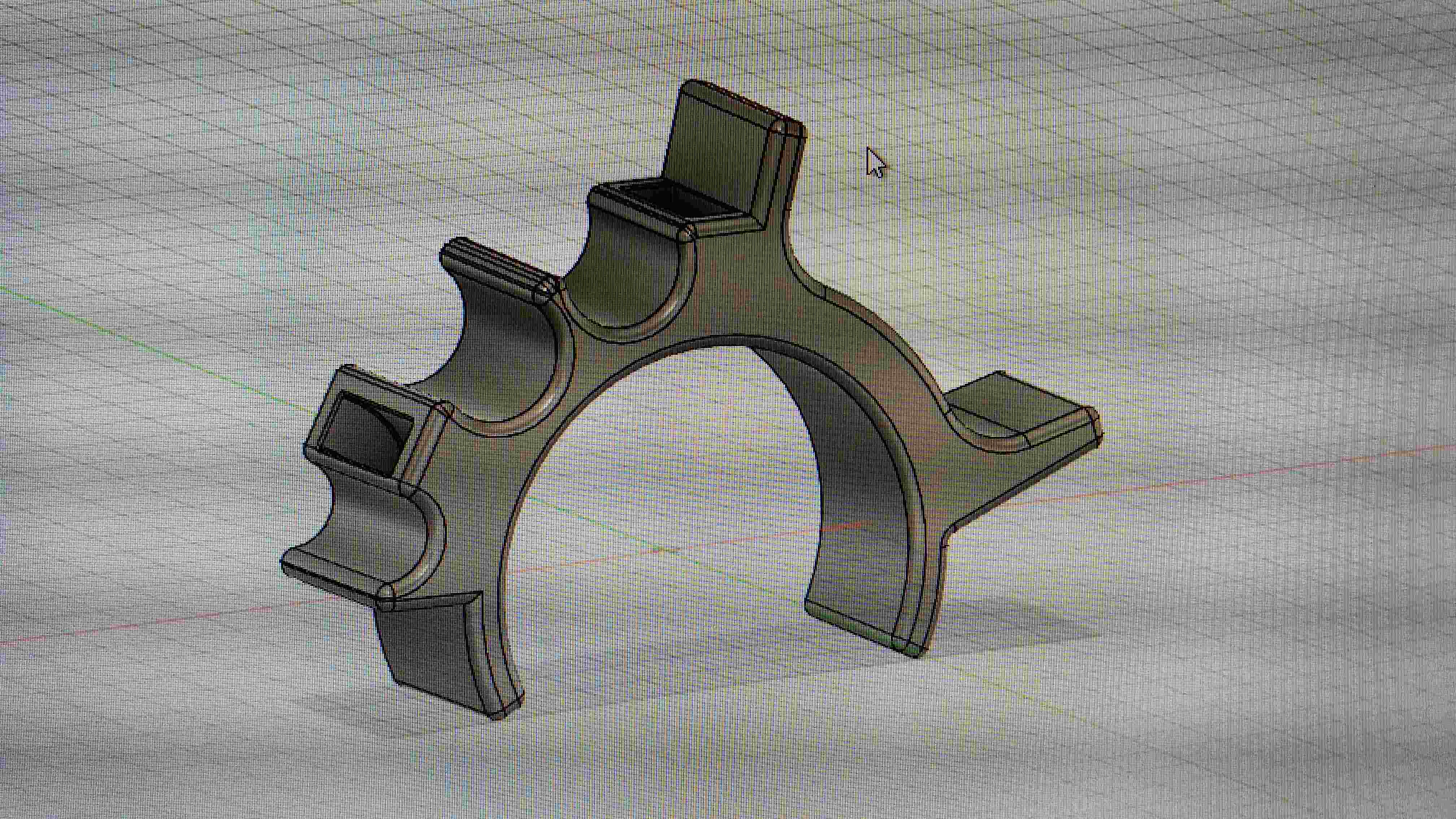

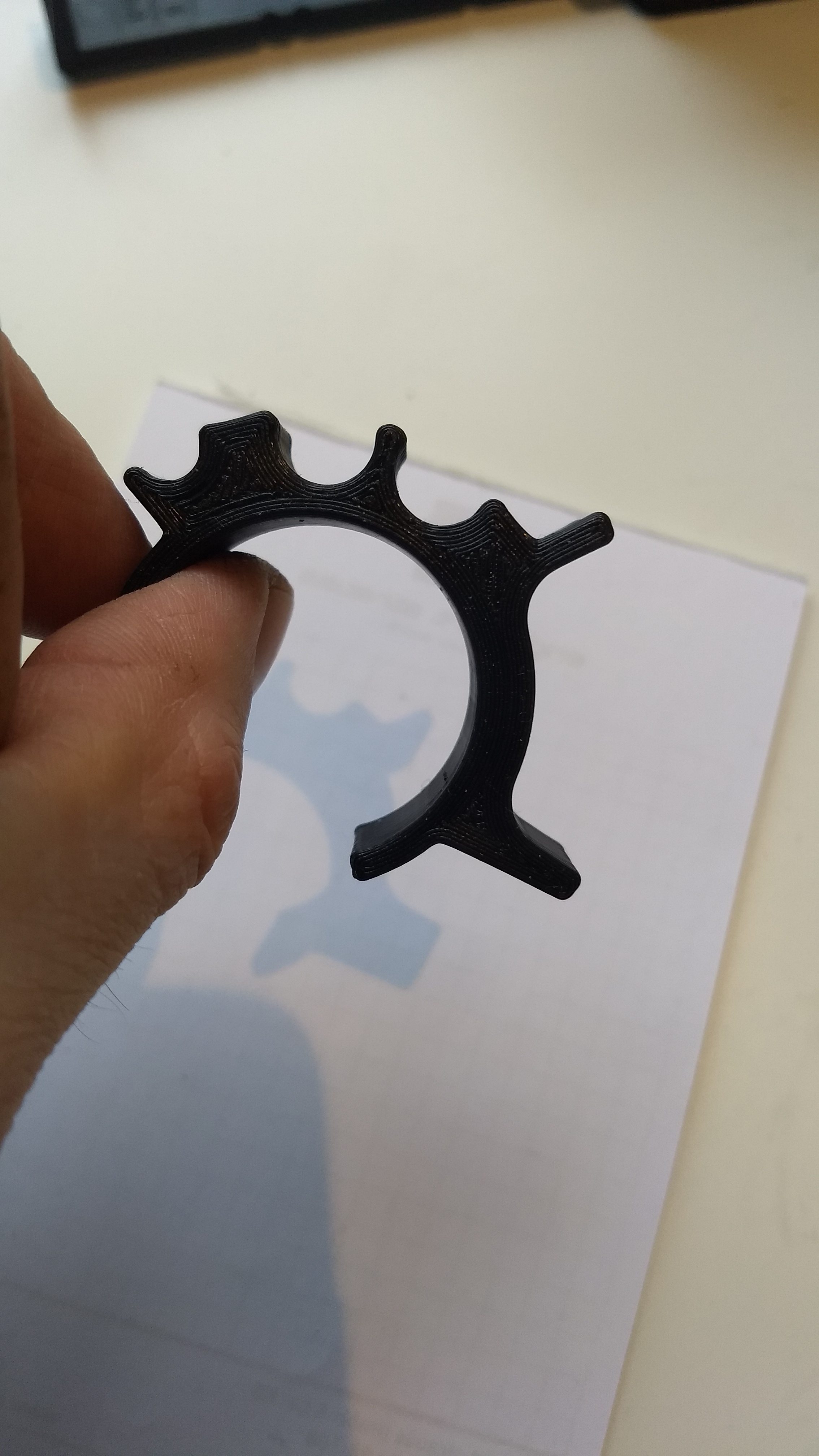

Ich mache mal den Anfang: Da ich gerade dran bin, mein neues (gebrauchtes) Kart für die nächste Saison fertig zu machen, wollte mich ich auch gleich mit der ordentlichen Verlegung der Leitungen, Kabel und des Gaszugs auseinander setzen. Die einfache Befestigung mit Kabelbindern ist zwar zweckmäßig und günstig, hat mir aber noch nie so richtig gefallen. Deshalb habe ich mir mal ein paar Halter ausgedruckt in die ich alles ordentlich einlegen und dann mit Kabelbindern fixieren kann (Bilder folgen). Die Halter kann man einfach auf den Rahmen aufklippsen und sie halten relativ gut. Evtl werde ich sie noch mit doppelseitigen Klebeband fixieren. Das ganze ist aber noch der erste Entwurf und ich werde die Teile noch optimieren. Klar ist das nichts neues und weltbewegendes aber in meinen Augen eine kleine Verbesserung und kostet ein paar Euro wenn mans selbst drucken kann.

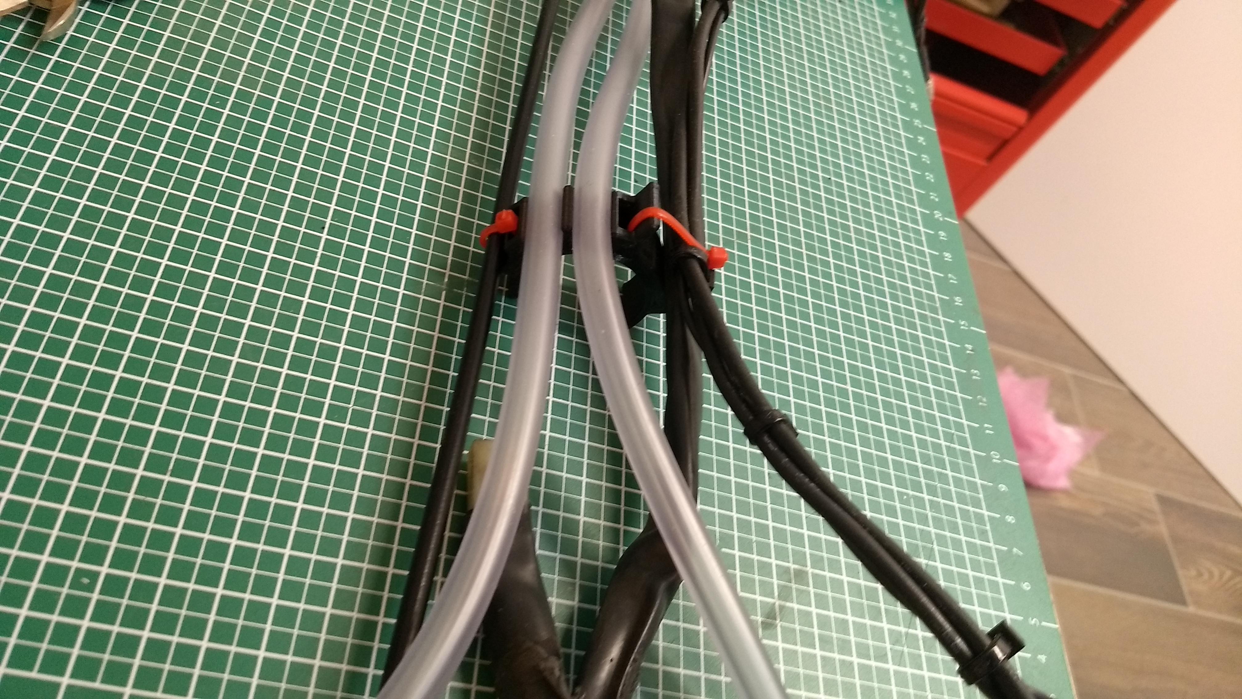

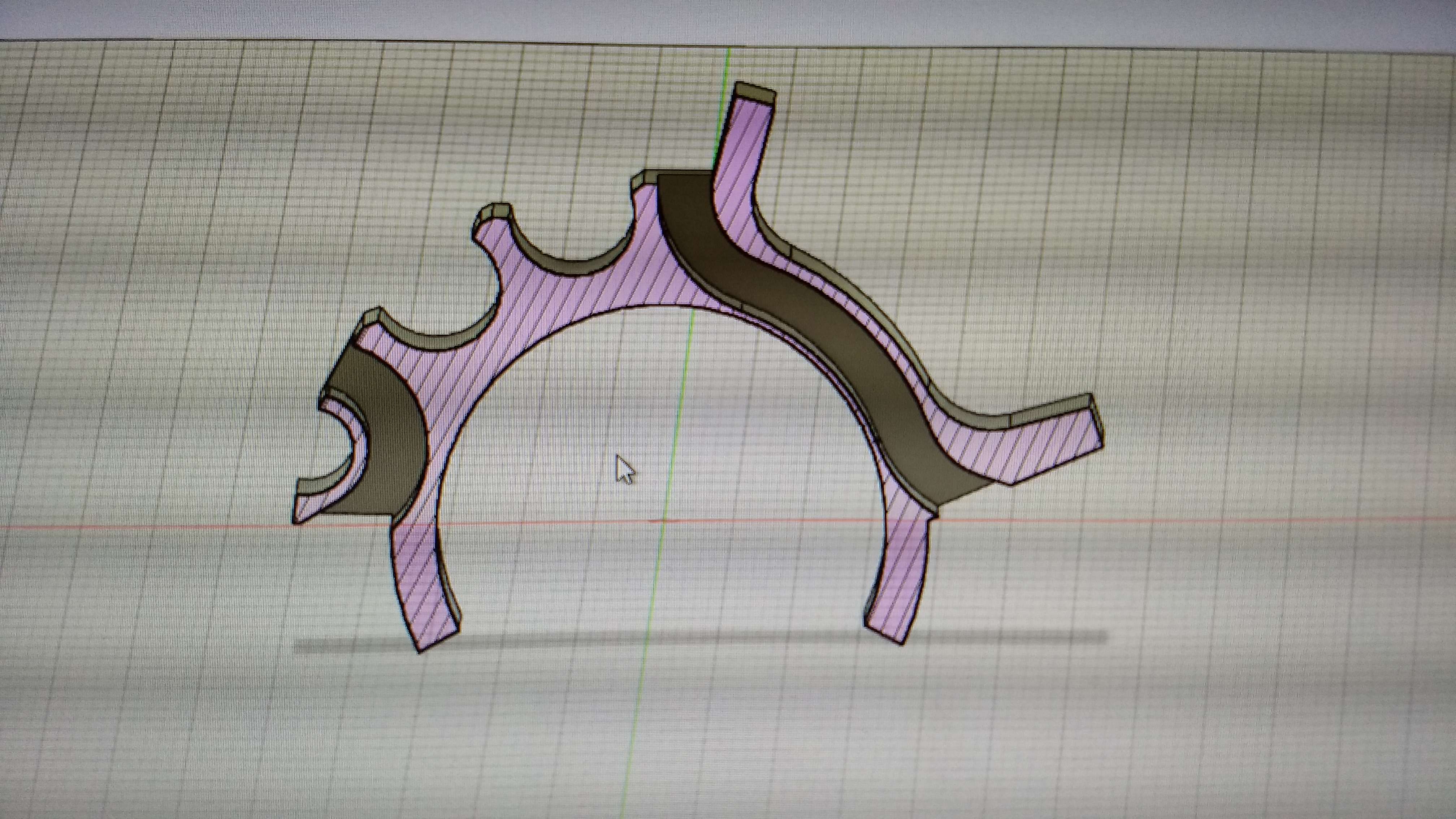

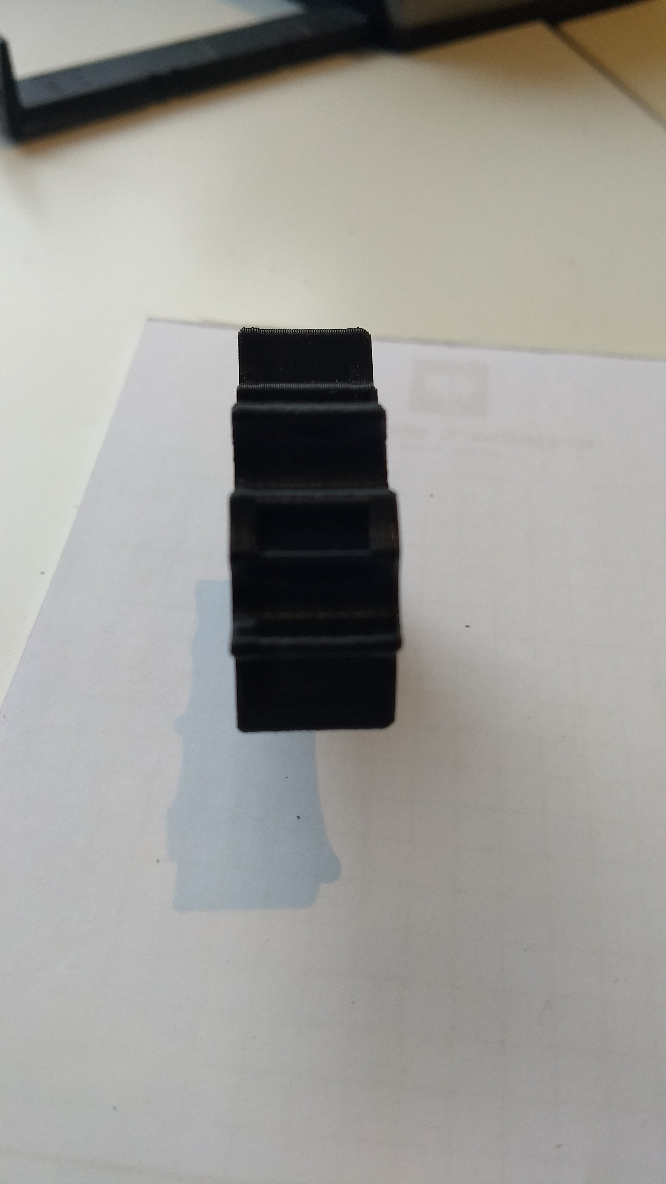

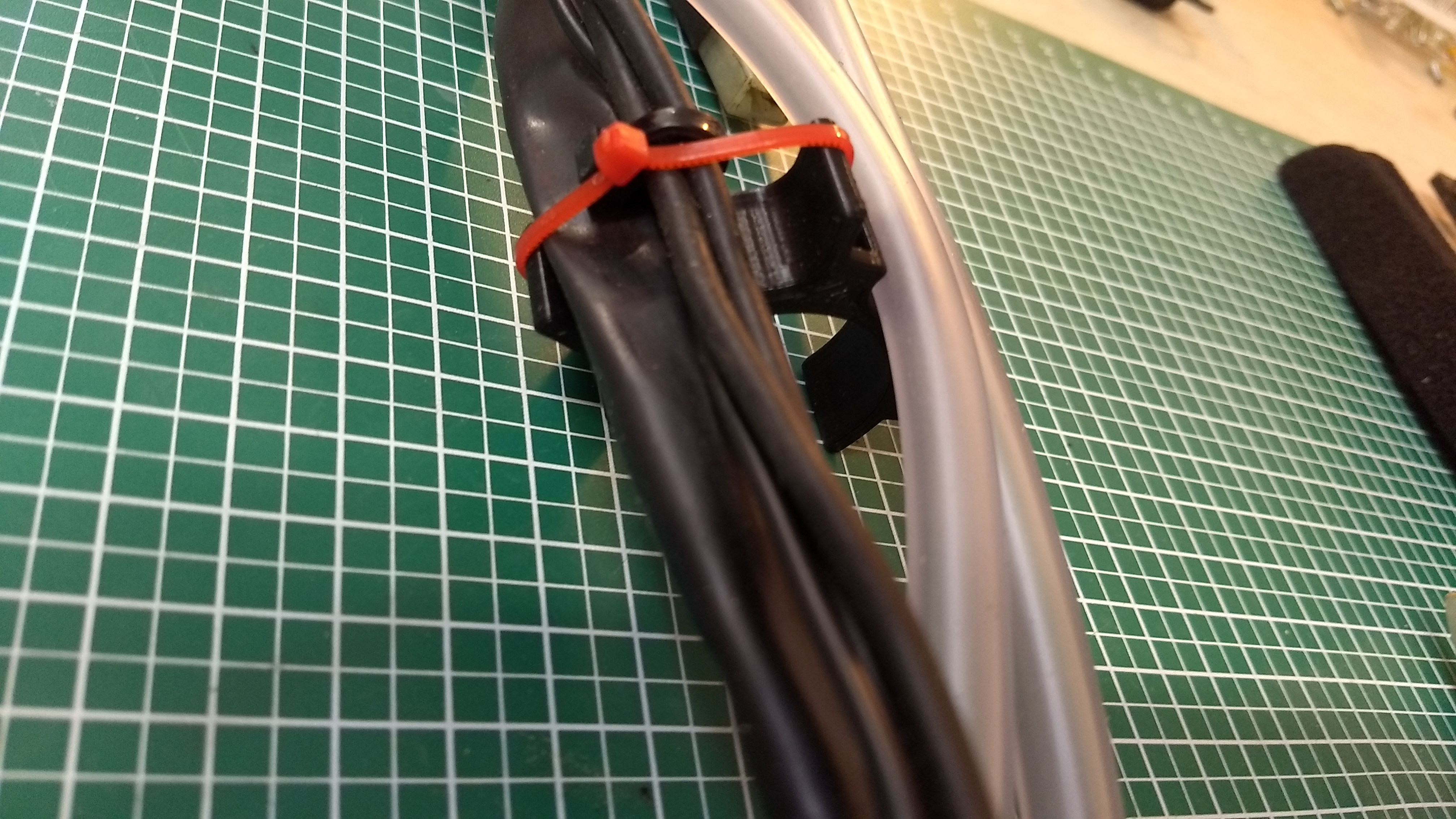

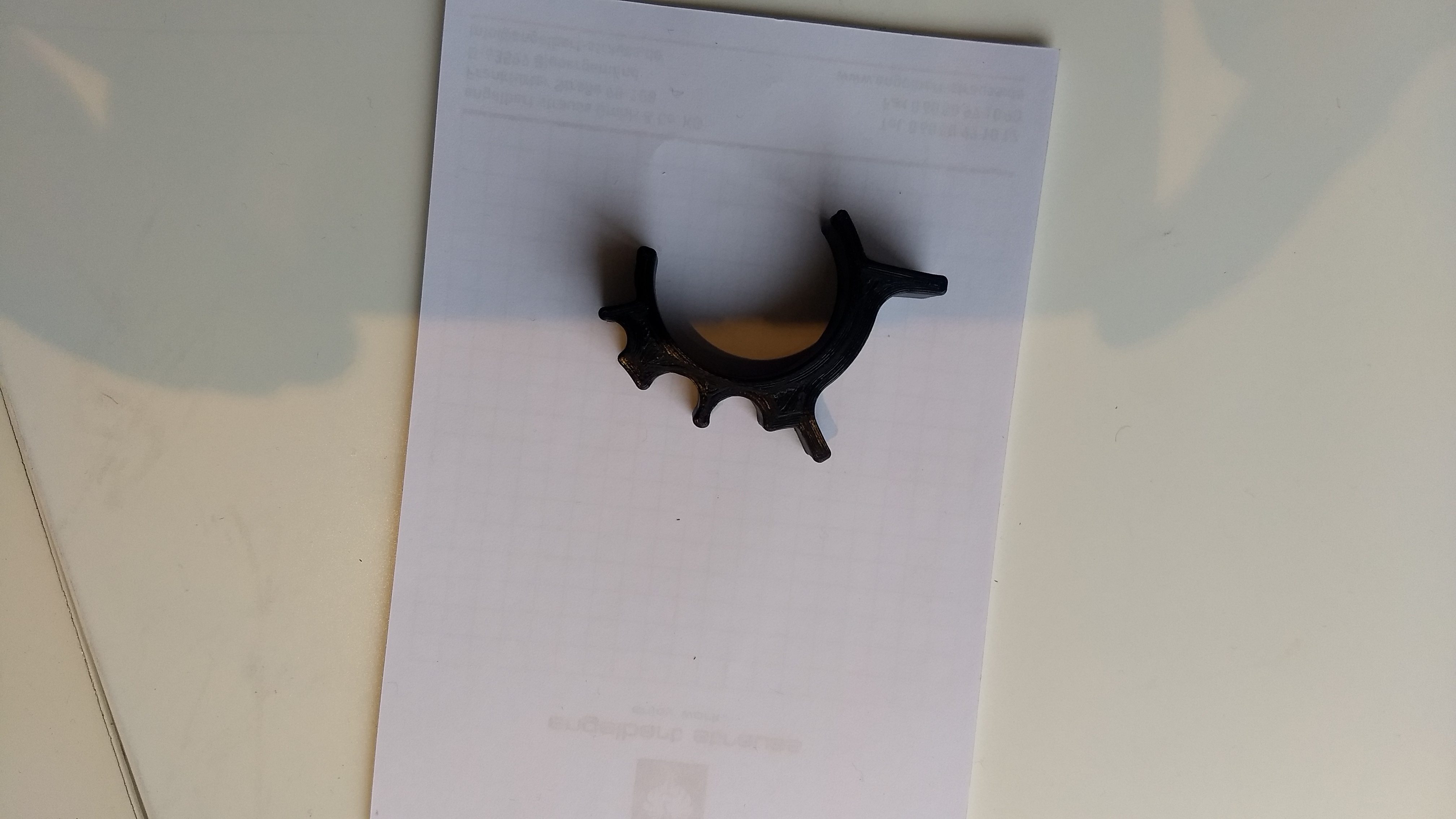

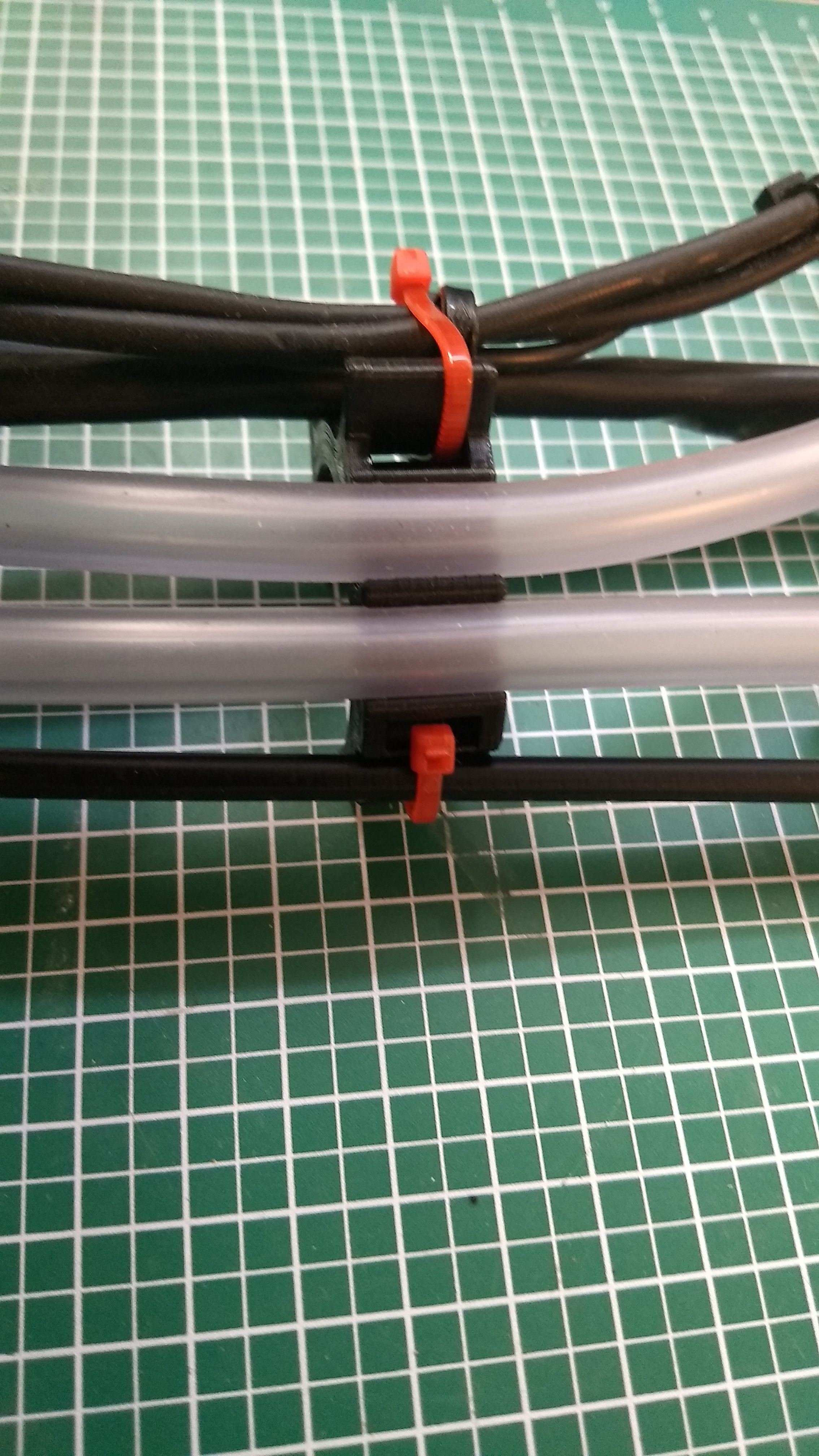

Hier wie versprochen die Bilder der ersten Variante. Es werden jetzt noch einige Optimierungen vorgenommen, dann passe ich die Größe und die verfügbaren Halterungen auf die Montagestelle am Chassis an. An den Rohren bei Tank/Lenksäule brauche ich beispielsweise keine Halterung für den Gaszug und der Max braucht auch keine zwei Halterungen für die Benzinleitung da er keine Überlaufleitung zurück zum Tank hat etc ...
Die Aufnahme für den Gaszug führe ich als geschlossenen Ring aus. Kann man ja durchfädeln und man spart den Kabelbinder. Die Halterung für die Benzinleitung wird noch etwas weiter geschlossen, so dass man den Schlauch richtig reindrücken kann und er dann von alleine hält. Der ist ja verformbar. Und den Bereich für den Kabelbaum werde ich etwa um die Hälfte verkleinern und auch niedriger gestalten. Dann sitzen die Kabel fest in der Aufnahme und schlackern nicht hin und her. Zu guter Letzt mach ich den Schacht für den Kabelbinder breiter. So kann ich diese Klett-Kabelbinder verwenden und muss sie nicht immer aufschneiden wenn was geändert wird. Ich denk dann ist das ein ganz ordentlicher Halter :D

Klasse, sowas gefällt mir! Vielleicht die Öse für die Durchführungen für Sensoren/Drehzahlkabelnoch etwas vergrößern, damit ein Kupplungszug dazupasst.

@Eisbär: Danke fürs Feedback. Das schöne ist ja dass man es auf seinen Motor/Chassis anpassen kann. :)
Meinst du der Bereich mit dem Kabelbaum und den Sensorkabeln? Der ist momentan schon sehr groß. Hier liegen der Kabelbaum vom Rotax und die Kabel des Mychron drin und es ist noch fast die Hälfte frei. Beim Schalter würde der Kabelbaum doch komplett entfallen oder? Dann wäre ja Platz für den Kupplungszug. Man könnte aber auch für alles eine extra Aufnahme machen...Das kann man soweit treiben wie man möchte... :D
