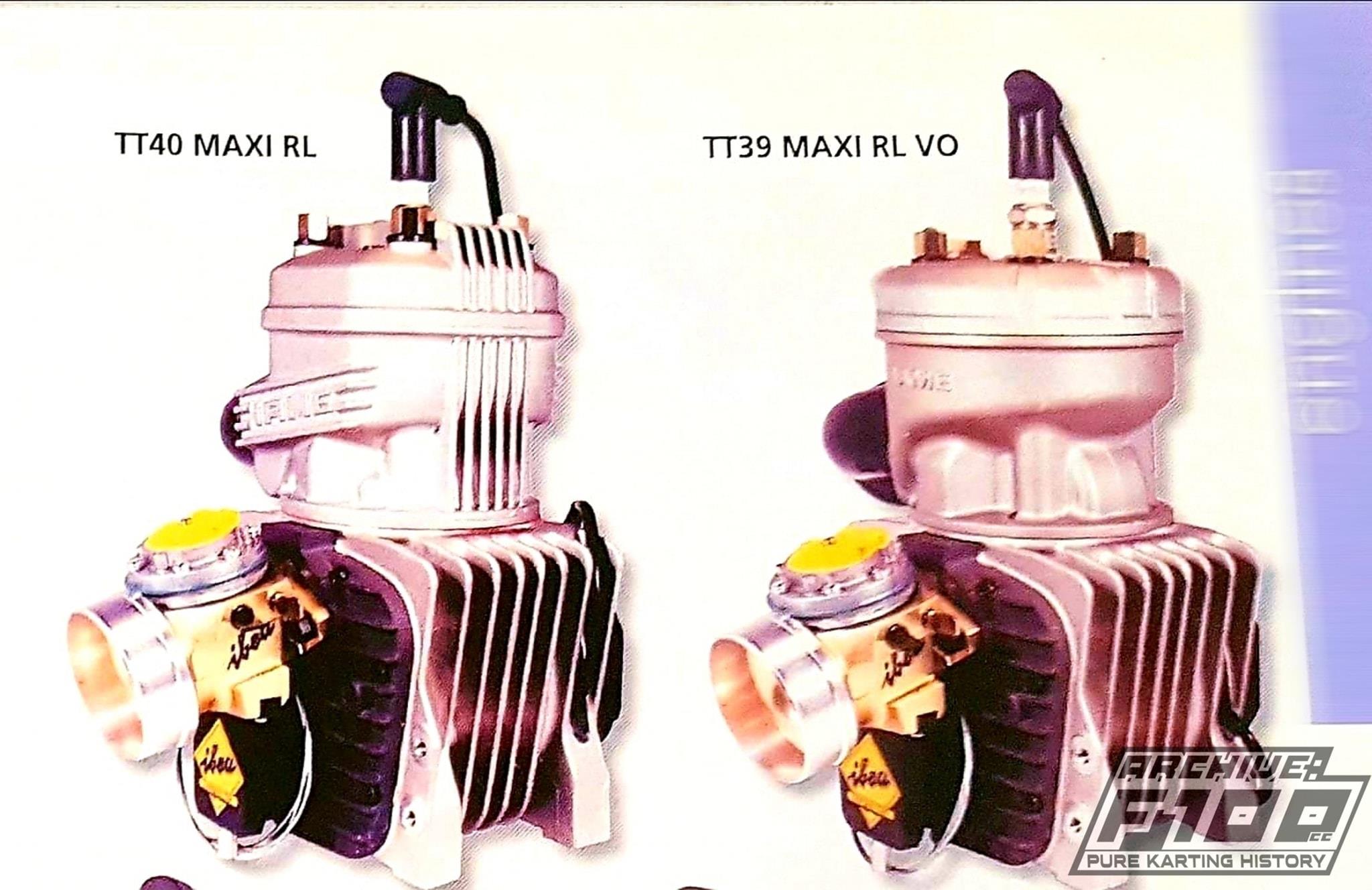

Hallo, ich habe eine Kart gekauft mit einem Iame Drehschieber.
Allerdings finde ich nicht was es für einer sein soll.
Angeblich ein 100ccm...
https://www.bilder-upload.eu/bild-4bb46 ... 4.jpg.html
Kann mir jemand weiterhelfen?

Moin müsste glaub ich ein Iame K25 sein !
Gruß Tim

Sorry der Iame K25 hat den Vergaser vorne müsste dann auch was älteres sein !

K25 ist es nicht. Aber der Zylinder sieht gleich aus.
Ist ein Direktantrieb und soll 100cm haben.
K25 und Leo sind ja Membraner und kein Drehschieber.
Finde absolut nichts im Netz...

Richtig, hat 100ccm und ist ein Direktangetriebener Motor.
Müsste ein IAME Parilla TT ?? sein.
Der TT40 hat schon den rechteckigen Kopf...
Vielleicht mal eine E-Mail an die GKC100 schreiben, dort kann bestimmt jemand weiterhelfen.

Man merkt auf jeden Fall, dass dieser Motor nicht sehr gängig ist.
Habe bisher weiterhin die Suche benutzt und Google selbest weiss es auch nicht :D

Der hat ja auch bereits über 20 Jahre auf dem Buckel.

Sind ja noch einige alte Hasen hier und Iame ist ansich ja eine Marke die damals schon bekannt und geläufig war...
Warten wir einfach mal ab, vllt erkennt ihn ja noch jemand

Du kannst dich auch einfach selbst mit einem Foto an IAME wenden, die sind sehr freundlich und antworten auch ;-)

Wassergekühlte Version vom TT39
