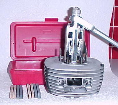

Wie willst Du denn den Zyl honen?
Ich finde mitlerweile: Wenn ich nicht komplett alles selber machen kann weil mir das Werkzeug fehlt, brauch ich nicht ma mehr den zyl abnehmen sondern den komplett machen lassen.
Was hab ich davon wenn ich Bohrung messe und Kolben und Zündung wenn ich nicht honen kann. Da is mir das Mass egal. Höchstens noch wie oft man noch honen kann. Genau wie die Lager. Was soll ich lager wechseln wenn ich nicht die Welle richten kann und montieren bzw demontieren um auch hubzapfen zu machen.
Das einzige wär noch evtl das Honen fürn 20er machen lasen und alles andere selber . Aber das heisst das man min ne Presse für die Welle hat und das Richten beherrscht.
Ohne Honmaschine und Presse sowie 2 messuhren samt KW LagerBock und Stativ , kann man es besser machen lassen.

Wer sagt das ich diese Maschinen nicht habe. Kurbelwelle Pressen und richten mache ich selbst. Ein Rundlaufprüfgerät mit 2Messuhren habe ich sowie einen 12Tonnen Presse.
Nur den Zylinder lasse ich außerhalb honen! Aber da will ich mir in nächster Zeit "Master Hone" kaufen kostet 400Euro!
@Rabbit Racer
Das mit dem "Keil" für den Rotor der PVL, dieser "Keil" (wird eigentlich Pass Feder genannt) soll die Position des Rotors zur Kurbelwelle sichern. Wirklich fest wird der Rotor nur über den Konus! Mein Rennmofa dreht auch nicht gerade wenig an die 15000U/min .Überleg doch mal, wenn das so wäre wie du das meinst, dann bräuchte man doch keinen Konus!
@Rabbit Racer
