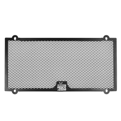

Im Anhang ein Foto vom Motorrad Kühlerschutzgitter, so in etwa soll das ganze aussehen.

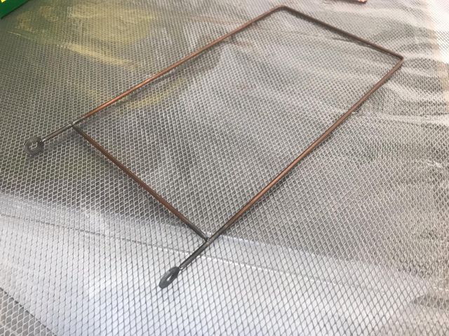

Stimmt, der Mexico Thread, ich wusste es doch dass ich so etwas schon mal irgendwo gesehen habe.
Ich habe es zum Schluss so gelöst ... habe jedoch ein noch dünneres Gitter gefunden (ist ein Stahl Insektengitter).
Glaube die Temperatur hat sich nicht bemerkbar erhöht, aber ich fahre das nächste Mal mit und einmal ohne Gitter.
Cool ist dass die Insekten jetzt am Gitter kleben und nicht drinnen in den Lamellen.

Gestern hatten wir 30° Sonne bei 50% Luftfeuchte. Wassertemperatur Rotax Max Evo mit Gitter 65°C im Fahrbetrieb und ohne 62°C, also alles noch im grünen Bereich.
