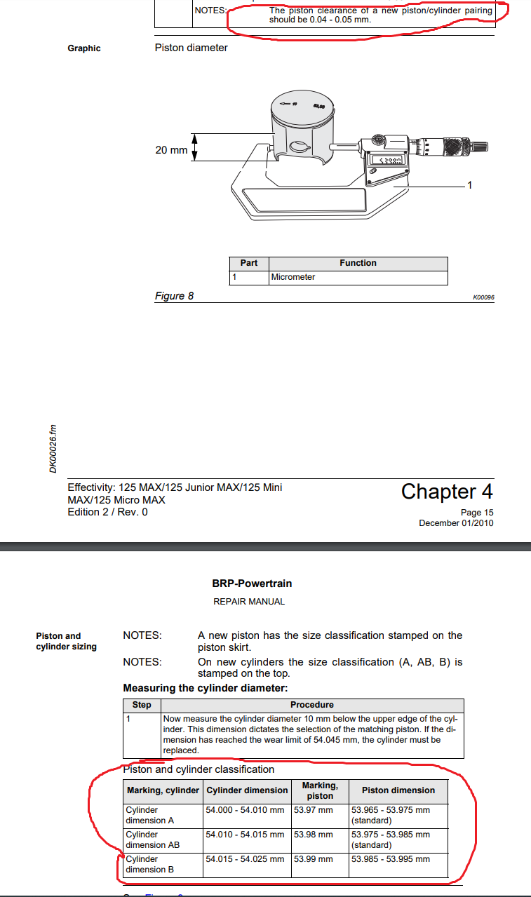

hast du deinen zylinder mit einem Mikrometer vermessen? auch wenn auf dem kolben 53,97 steht, gibts da noch eine große serienstreuung. Wir müssen teilweise bis zu 7-8 kolben vermessen bis die passen, die zylinderabnutzung spielt auch eine rolle. undbis mal die idealo kombo hat dauert es halt was.
hier noch eine kleine info im anhang, ist zwar etwas älter aber es geht um das prinzip
@tell
ich glaube nicht dass ein .93er kolben hier das richtige ist
- Unbenannt.png (161.47 KiB) 1456 mal betrachtet

Ich würde mich an das Kolbenspiel laut Angabe vom Kolbenhersteller halten, weil er wohl am besten weiss wieviel sich sein Kolben im Betrieb ausdehnt.
Also in deinem Fall wie du es schon richtig gesagt hast 54,04 - 0,07 = 53,97

was ich aber damit sagen möchte, dass die kolben auch toleranz haben und wenn man pech hat ist man bei 0,08 oder 0,06. man müsste mehrere kolben haben und die vermessen
