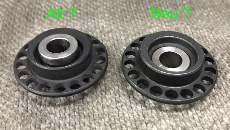

Ich habe weitere Exzenter für Birel bestellt, nun kamen welche an bei denen das Gelenklager kürzer ist !
Wenn ich die verbaue dann ergibt sich ein Höhenspiel und ich brauche eine zusätzliche Hülse, nur die ist im Katalog nicht auffindbar.
Wie ist das bei euch ?
In dem Foto im Anhang sieht man schön wie normalerweise das Gelenklager (=alt) auf der Distanzscheibe aufliegt, wenn es eben kürzer ist (=neu) dann ist auf der Stelle genau nichts.

Die Nr.8 und 9 sind doch die Hülsen?

Das sind die Distanzscheiben mit denen man die Höhe einstellt, das Gelenklager sollte auf diesen aufliegen wie im Foto eingekreist.
Wenn ich aber die neuen Exzenter montiere dann fehlen hier einige Millimeter um die das neue Gelenklager kürzer ist.

Finde ich auch technisch unschön. Warum nimmst du keine Sniper? Oder passen die nicht in deine Achschenkelaufnahme? Dann ggf. die von RR und den Nachlauf dann mit Mit Excentern, ggf. mit unterschiedlichem Offset unten ausgleichen. Oder die RR oben und unten.
Ich bin ein Freund von unabhängigen Einstellmöglichkeiten für Sturz/Nachlauf.

Aktueller Zwischenstand, der rechte Exzenter (welchen ich neu bekommen habe) ist anscheinend ein altes Modell und kann so nicht bei mir verwendet werden...
@Eisbär: Eigentlich hast du recht, seit Jahren will ich mir diese Sniper/RR Teile zulegen aber irgendwie verschiebe ich es immer auf morgen. Sorgen macht mir halt etwas die 4mm Fixierbohrung, die muss man verdammt genau treffen...

Nur Mut, das schaffst du schon. Ich bin absolut begeistert von den Teilen.
