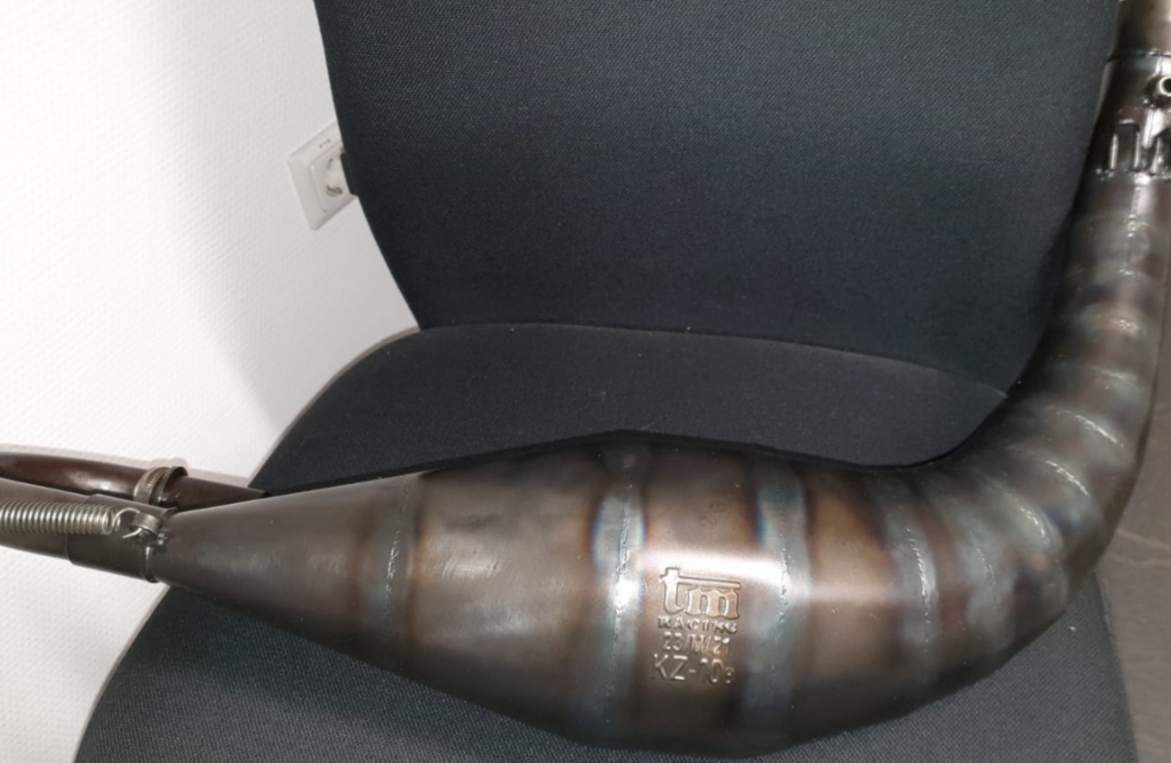

Ich habe meine Anfang des Jahres lediglich mit einer Drahtbürste (Akkuschrauber) bearbeitet, dann die Nähte zwecks Optik mit einem Brenner nachgezogen und mit einem Korrosionsöl eingesprüht.
Jetzt mache ich nach jeder Fahrt WD40 drauf und die Birne sieht noch immer hübsch aus!

Hier meine Birne... wie gesagt, die sieht noch immer top aus. Die Nähte stechen zwar nicht mehr so stark hervor , aber das fällt kaum auf.
