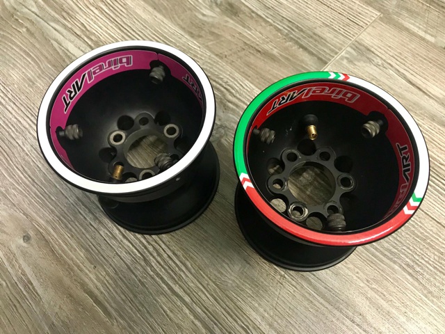

Ich habe auf dich nicht vergessen, nur die Felge ist doch nicht hier bei mir in der Werkstatt... ich bekomme sie am Montag wieder und mache dann ein Foto.
Aber es ist so wie du es von Bikes kennst, ich habe noch zusätzlich Felgenbett Aufkleber reingeklebt... Fotos folgen.

Hier meine Felge und die meiner Freudin.
Bei der Felge meiner Freundin werden wir den weissen Felgenrand gegen einen pinken tauschen.
Schreib einfach eine eMail an sticker123.com und frage nach, die haben diesen Artikel nicht im Shop aber man kann es per eMail anfragen/bestellen weil es eine Einzelanfertigung ist.
Ich habe soeben auch eine Anfrage geschickt wegen den pinken Felgenrand... weiss auch nicht mehr genau was ich damals bezahlt habe.
EDIT: Habe ein besseres Foto geschossen, die von vorher waren komisch von der Farbwiedergabe weil mein Smartphone einen Filter drüber gelegt hat.
