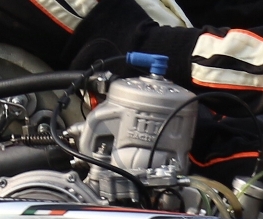

Also eigentlich wickelst du das Kabel zum Drehzahlmessen um das Zündkabel und die Klemme von der du sprichst, ist zum fixieren.
Nix mit Schrumpflauch.
Ist etwas unscharf auf dem Foto zu erkennen und ist auch ein anderer Motor, aber das Prinzip sollte zu erkennen sein.

[quote='djkasmic','index.php?page=Thread&postID=302875#post302875']Also eigentlich wickelst du das Kabel zum Drehzahlmessen um das Zündkabel und die Klemme von der du sprichst, ist zum fixieren.
Ist etwas unscharf auf dem Foto zu erkennen und ist auch ein anderer Motor, aber das Prinzip sollte zu erkennen sein.[/quote]Das stimmt , naja im Prinzip es das gleiche. Laut Evo anleitung soll man es garnicht drum wickeln wenn ich das Richtig verstanden habe , denn bei dem Rotax Max werden sonst die Drehzahl mess daten nicht stimmen. Habe garde auch meinen neuen Verbaut.... Klemme drum und Funktioniert.
Siehe Hier : https://www.alfano.co.uk/downloads/Manu ... evo_en.pdf

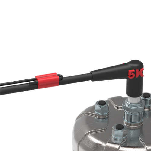

So wie im Bild war auch mein 1. Versuch.
Wow, das ist ja eine Wissenschaft für sich.
Ich habe heute noch mit Alfano Deutschland telefoniert. Dort sagte man mir : ca. 15 cm parallel zum Zündkabel mit Kabelbindern befestigen und die Zündspule möglichst umgehen, also nicht zu nah am Kabel welches zum Alfano geht.
Ich werde es nochmal testen.
Kann ich eigentlich versuchsweise eine ganz normale Litze (1 qmm) nehmen?
Viele Grüße,
Michael
Viele Grüße,
Michael
