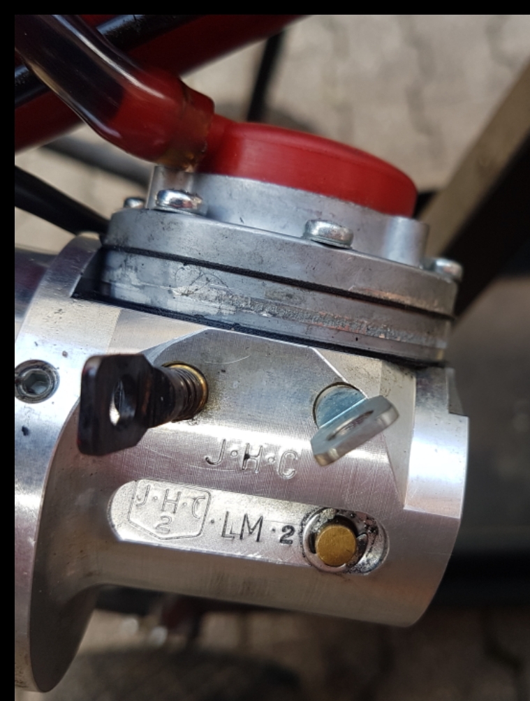

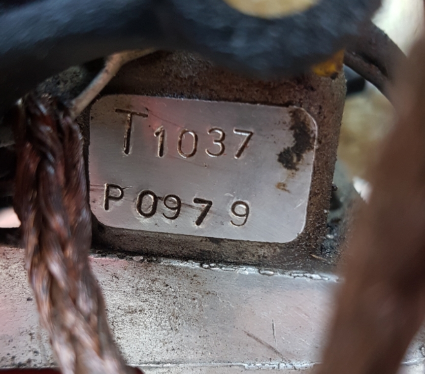

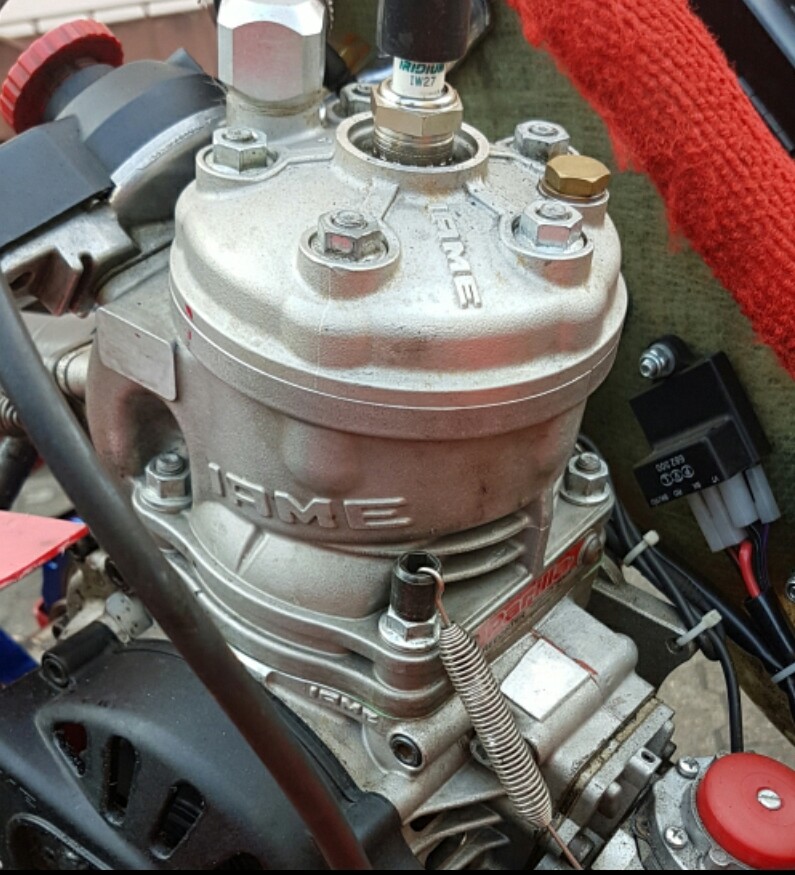

Gute frage weiß leider nicht genau welche Serie. Hab im Anhang mal Bilder vom Motor und Vergaser.
Zündkerze habe ich getauscht.
Vergaser wurde nochnicht abgedrückt da ich noch keine pumpe und auch keine werte habe. Was für Werte muss der Vergaser haben?

Ist ein Reedster1 KF2. Wo kommst du her?
Grad mit den Iridiumkerzen sieht man den Funken allgemein schlecht. Die Elektroden sind dünn und wenn es hell draußen ist kann es schon sein, dass man nicht wirklich gut was sieht.
