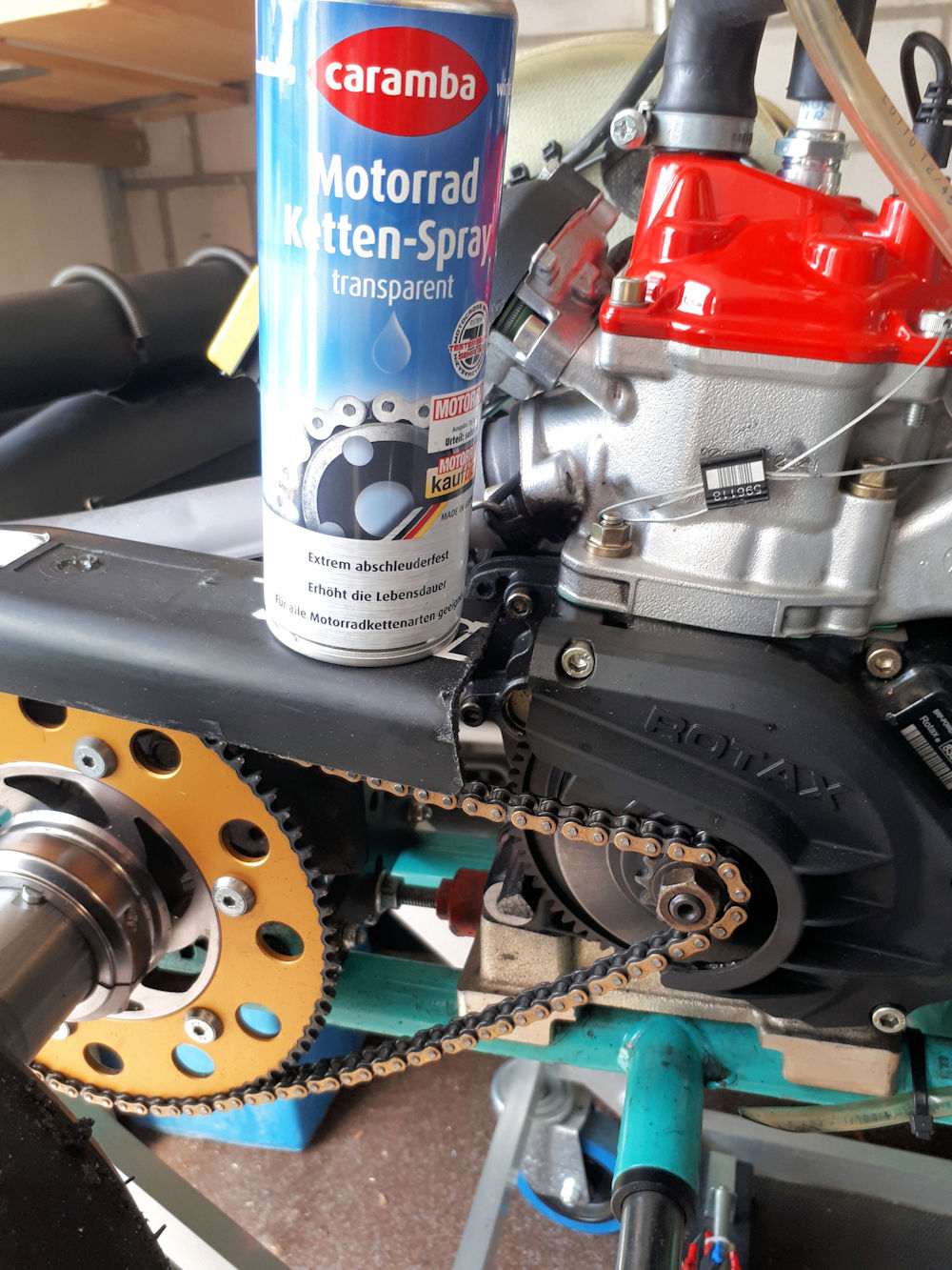

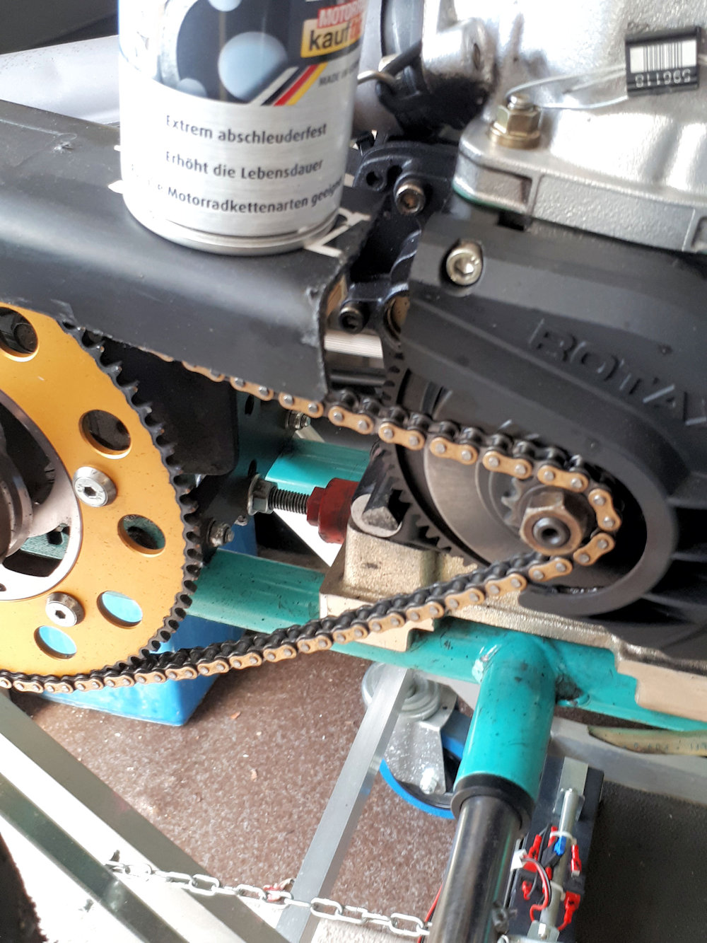

Hallo Gemeinde, seit Ende letzten Jahres benutze ich ein für mich neues Kettenspray. Will jetzt keine Reklame machen aber von all den Sprays die ich im Laufe der Jahre benutzt habe ist das einfach genial.
Der Vorteil: es ist relativ flüssig beim Sprühen, zieht schnell ein in die kleinsten Spalten und wird dann relativ schnell zäher. Das Ergebnis: es spritzt nix mehr, das Kart bleibt sauber und die Schmierwirkung hält lange an.
Die Bilder: So sieht das nach ca. 100 Runden in Kerpen aus wobei die Kette vor 30 Runden das letzte mal geschmiert wurde. Immer noch feucht und volle Wirkung.
Die Kette hat jetzt schon insgesamt über 200 Runden hinter sich und ist immer noch OK.
Eine Dose kostet um die 8,-€
Nehme für alle meine Fahrzeuge mit Kette nur noch das. Es bleibt alles fein sauber und funktioniert.

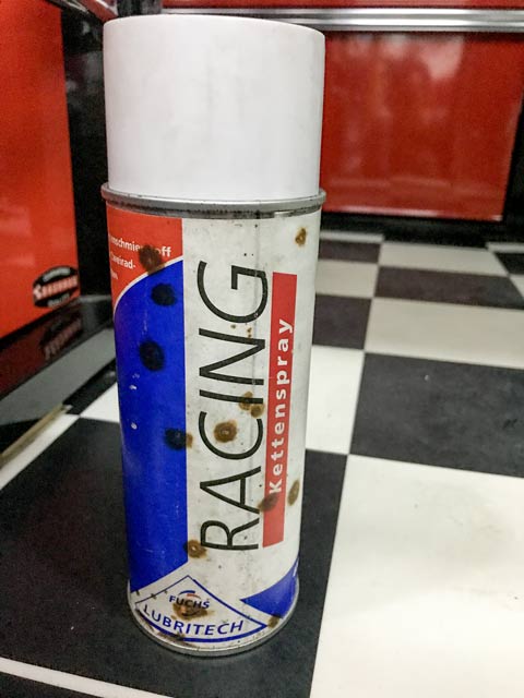

Ich habe mal vor über 10 Jahren bei Fuchs Austria ein Kettenspray gekauft das die von dir beschriebenen Eigenschaften auch aufweist, aber das Produkt gibt es nicht mehr, ob der Nachfolger (Silkolene Pro Chain) genau so gut ist weiss ich nicht weil ich damals einen Karton gekauft habe welcher aber langsam leer ist.
Werde auf jeden Fall dein Produkt auch probieren weil es deutlich günstiger ist. Danke für den Tip !
Ich finde die Sache an sich schön weil es ein Öl ist, welches nach dem auftragen den mechanischen Widerstand der Kette deutlich mindert, aber nicht durch die Gegend wie wild spritzt.

Das Fuchs/Silkolene ist transparent, wenn es eingelaufen ist wird es dunkel und dann sollte man die Kette reinigen und neu schmieren (siehe Fotos von WolfKoeln).
Der entscheidente Vorteil (für mich) gegenüber einem Haftschmieröl ist dass es nicht klebrig ist und somit kein Schmutz auf der Kette kleben bleibt.
Abwischen kann man es ganz einfach mit einem alten Tuch und Bremsenreiniger. Dafür bleibt das Öl aber nicht über Jahre auf der Kette kleben und man muss immer wieder nachschmieren.
