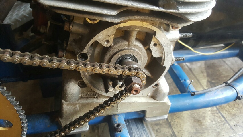

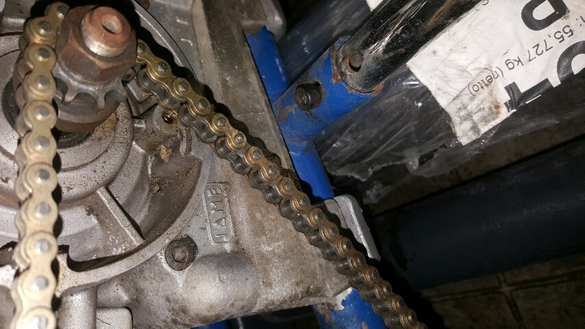

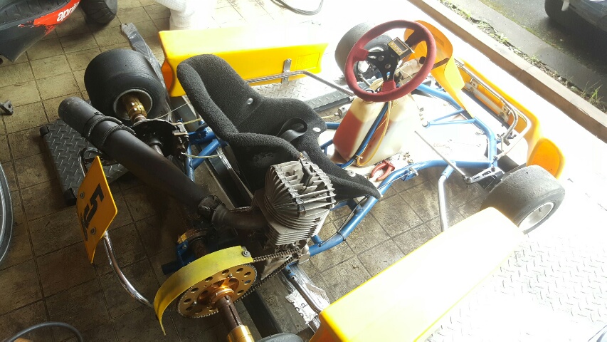

ich möchte mich kurz vorstellen und dann zu meinen Fragen kommen die ihr dann bestimmt zu 100% beantworten könnt.
Ich bin der Mustafa aus Köln. Bin 29jahre und hab mir mal gedacht mit dem kart fahren anzufangen.
Ich hab mir schon ein Karte gekauft ( war ne spontan Aktion für kleines geld) wo ich allerdings eure Hilfe brauche.
1. Was hab ich da für ein Motor ( ist ein direktantrieb )
2. Kann ich es auf Fliehkraft Kupplung umbauen?
3. Taugt das kart überhaupt was.
Ich bedanke mich schonmal herzlich bei auch.

Hallo und herzlich willkommen Mustafa ,
den Motor kann man nicht auf Kupplung umbauen , das wäre technisch möglich würde aber mehr Kosten als das Kart ansatzweise Wert ist .
Motor ist von Iame was Du selbst schon gesehen hast , welcher Typ weiß bestimmt auch jemand aus dem Forum .
Wenn Du ein Kart mit Kupplung haben wolltest taugt das Kart für Dich nix .

Erstmal vielen Dank für die schnelle Antwort Muschel.
Mich würde aber trotzdem mal interessieren wieviel das ca. Kosten kann.

wird richtig teuer 8|
Kurbelwange ca 170
kupplung ca 120
wenn schon auf dann motor reviediren Kolben ca 80
Lager ca 40
simmerringe ca 20
pleuelkit???130??
arbeitszeit ca 300
jetzt kommt dazu
externer Starter gebraucht 120 ?? neu ca 250 dazu ne Autobatterie gebraucht ca 20
dein fehlender Heckauffahrschutz HAS gennant ca 70
jetzt weisst du erstmal was du noch investieren musst,mit dem auspuff wirst du auch nirgends fahren dürfen geht nochmal ins Geld gibt aber ne andere Baustelle,falls ich was vergessen habe,bzw noch auftritt zb Bremse defekt geht das Groschengrab weiter X(
aber viele von uns mussten wie du auch Lehrgeld zahlen,da vorher nicht richtig informiert

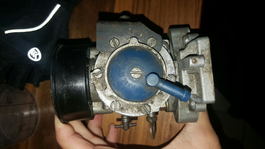

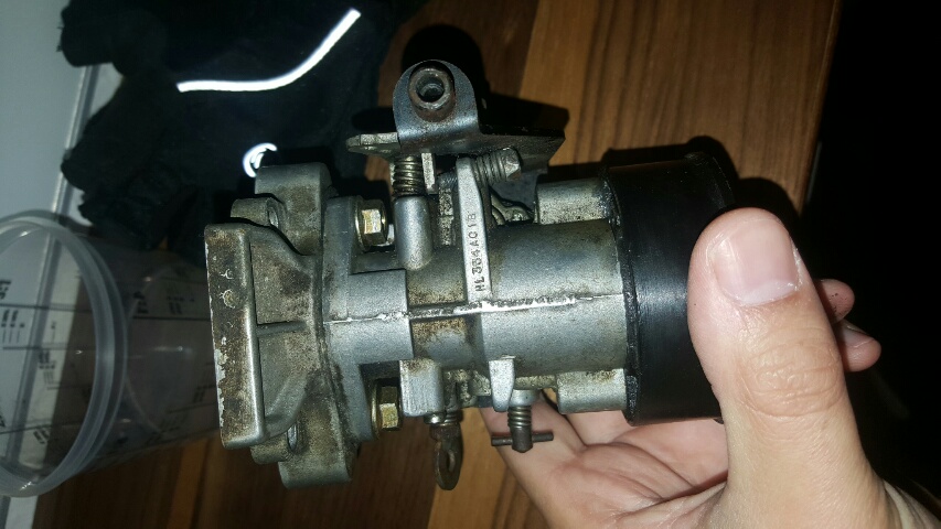

kannst du einstellen an der low schraube,dann gehts, je nach vergasertyp gibts zusätzlich ne standgasschraube
und such dir noch n kollegen zum starten
https://www.youtube.com/watch?v=Hzzx6P1tpEM
vorher mit spanngurt um den reifen anziehen und warmlaufen lassen
das Startprozedre kennst du?? kerze raus durchdrehen (nicht du ) sondern den Motor bis er Sprit angesaugt hat
fürs erste mal beide einstellschrauben ca 1 einviertel aufdrehen

Ja startprozedere ist bekannt. Hab ihn ja auch schon laufenlassen.
Muss halt nur rausfinden wie die Grundeinstellung vom Vergaser ist.
Hier noch paar Bilder vom vergaser

Hallo Mustafa,
wenn du damit als Anfänger auf die Bahn gehst, verlierst du nach kurzer Zeit die Lust. Du wirst fluchen ohne Ende, schwitzen, schieben und nochmals fluchen......
Das war ein Fehlkauf. Bei jedem Dreher (wird oft passieren) hängst du auf der Bahn und wartest auf deinen Kumpel der dich mit dem Kartwagen abholt oder jemand dich dort anschiebt, selber anschieben?.....ich weis nicht ob du das schon kannst, daher vorher üben üben und üben. Schau zu das du das Ding wieder los wirst, auch wenn einige behaupten das es schon funktionieren wird. Hol dir einen TAG Motor (Touch and Go) also Knopf drücken und losfahren.
Ich habe denselben Fehler gemacht und das was ich oben geschrieben habe alles durchgemacht....fluchen, schieben und schwitzen, fluchen.....
Werde das Kart schnell wieder los und hole dir ein gescheites, ab circa 1500 Euro kannst du sehr viel Spass mit einem Kart haben.
