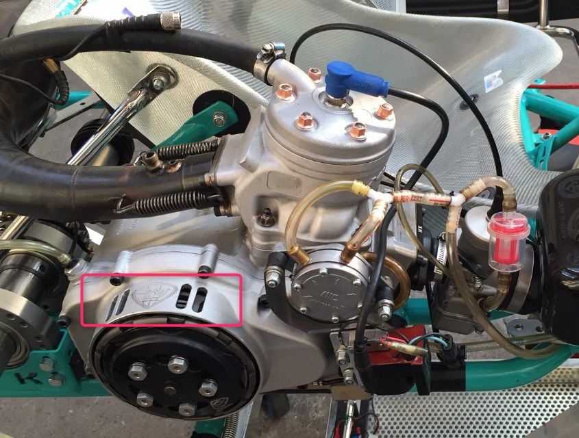

Wenn du dir nen Maxter geschossen hast, dann hoffentlich schon den, mit den Lüftungsschlitzen.(siehe Markierung)
Andernfalls ist es ein älteres Baujahr mit einem anfälligeren Getriebe, für das es auch keinerlei Ersatzteile mehr gibt. (Zumindest bei Prespo..)
