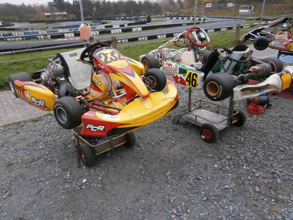

So heute endlich des erste mal mit meinem Kart auf der Kartbahn in Schaafheim gewesen
Auf dem Bild das Tony Kart. Schalter fährt mein Kumpel
Motor ist ein IAME Reedster mit einem IBEA Vergaser (Habe leider auf dem Vergaser keine Weitere Bezeichnung gefunden. Gelber Deckel)
Vergaser habe ich erst mal auf die Grundeinstellung gebracht mit dem der Motor gut lief
Nicht zu sehr gequalmt und eine Rehbraune Kerze
Die erste Frage zum Vergaser einstellen (Nicht gleich Steinigen^^)
Bei niedrigen Drehzahlen läuft der Motor eigentlich schon ganz gut.
Aber ab, laut Alfano, ca 8.000 U/Min geht das Ding so Vorwärts das es sich wie ein gewaltiger Tritt in den Arsch anfühlt. Zwar Geil aber das Kart wird hinten sehr unruhig.
Kann man mit Einstellungen den Übergang etwas weicher hinbekommen oder ist das normal?
Und ist es normal das das Kart im Stand ausgeht?
Auf dem Kartwagen läuft er ohne Probleme wenn er warm ist.(Räder drehen sich)
Drückt man dann aber die Bremse geht er aus.
Aber am Boden geht er im Stand aus.
Habe ich aber schon bei anderen gesehen und hatte heute keine Probleme damit.
Möchte nur nicht das Standgas erhöhen wenn damit die Gefahr besteht das das Kart von alleine anfährt wenn es auf dem Boden steht oder Permanent die Kupplung schleift
Die ersten Runden bin ich nur gerutscht und als die Reifen Grip bekommen haben fuhr ich gefühlt jede Kurve auf 3 Rädern und sogar eins zwei Kurven nur auf 2 Rädern.
Einer aus der Box (Ich liebe den Zusammenhalt unter den Fahrern 8) ) meinte das die vordere Strebe verstellen (ist bei mir ein Ovales Rohr unterhalb der Lenkung) schon einiges bringen würde um das Kart zu versteifen.
Gesagt getan und siehe da das Kart lässt sich besser durch die Kurven bewegen.
Gibt es weitere Einstellmöglichkeiten dafür?
Vielleicht eine zusätzliche Strebe an der Hinterachse?
Das Thermostat hat echt gute Dienste geleistet und hatte keinerlei Probleme mit der Temperatur vom Kart
Was sollte die Vorderradbremse Leisten können?
Ein Kräftiger Tritt in die Hinterradbremse bringt ja die Achse zum stehen aber vorne erscheint mir die schon etwas weich und man merkt nur wenig Verzögerung.
In ein paar Kurven schaffte ich es das mir das Kart hinten besser um die Kurve kam aber wirklich überzeugt hat mich die Bremse vorne nicht (Hatte aber auch erst gegen ende des Tages wirklich Zeit mich damit zu beschäftigen)
Das Alfano hat mich ab der hälfte des Tages im Stich gelassen.
Er zeigte oben Links STOP an und fing an währen der fahrt die Daten zu löschen (Erasing Data)
Das mit dem STOP könnte ich mir erklären das die Wicklung um das Zündkabel zu wenige sind und somit das Signal schlecht ist.
Werde das mal ändern und beobachten.
Und schön aus der Richtung hat es mich heute auch gehauen.
Eine schöne Gerade mit leichter Kurve in die schnellste Gerade (Start/Ziel) haut es mir bei ca 80Km/h das Heck weg und rutsche etwa 20-30 Meter quer über die Bahn bis zum Stillstand. (Fährste Quer siehste mehr^^)
Ein blödes Gefühl aber es war hinter mir viel Platz
Vorher war die Kurve nie ein Problem aber da vielleicht etwas schneller gewesen und zur falschen Zeit am Gas
Ist mir vorher noch nicht passiert. ^^
Die Rahmenschoner (Kerb Rider) kann ich nur Empfehlen.
Leicht zu montieren (Tony Kart) und haben doch einiges abgehalten.
Soweit war es eine tolle Erfahrung und ich freue mich auf die Saison 2016
