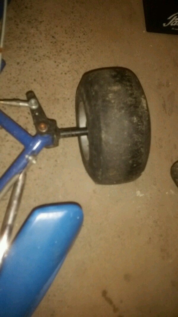

Wie kann ich den Sturz beim Oldtimer kart einstellen da meine reifen extrem innen ablaufen?

Wenn du von der Vorderachse mal Fotos hochladen würdest könnte man dir bestimmt weiter helfen.
Sturz einstellen?
Glaube kaum das ein echter Oldie Exzenter drin hat. Schon mal Spur 0 gefahren ? Meist kommt das von zuviel Nachspur. Toeout.

Meist sind da in den "Augen" Buchsen eingesetzt.
Die gibt es auch mit exzentrischen Bohrungen.

Da ist das bild

Ich glaube da kann man nichts einstellen. Das einzige was du machen kannst, ist hin und wieder mal die Reifen zu tauschen. Also den rechten Reifen auf die linke Felge aufziehen und den linken Reifen auf die rechte Felge aufziehen. Dann fahren sich die Reifen zumindest gleichmäßiger ab.
Es könnte auch sein, dass man einen Exzenter "nachrüsten" kann, aber da bin ich mir nicht sicher...

Das ist eine gaaaanz alte Vorderachse, noch mit den Faustachsschenkeln, wie soll das gehen ?
Wie ist denn die Spur?
Schon mal gemessen ?
Wenn du kein Werkzeug dafür hast, dann mach die Reifen sauber. Kart was anheben, hälst einen dünnen Edding mitte Reifen und drehst das Rad einmal. Dann hast eine durchlaufende Linie.
Andere Rad ebenso. Dann stellst das auf den Boden und der Fahrer setzt sich rein (Ballast) . Das Kart mal vor & Zurückrollen damit sich alles setzt.
Mit einem Bandmaß oder Zollstock nun in Geradeaussstellung in Wagge den hinteren und vorderen Strich messen. Die Differenz ist die Spur.
Dann sagst mal wie viel Millimeter das ist.
