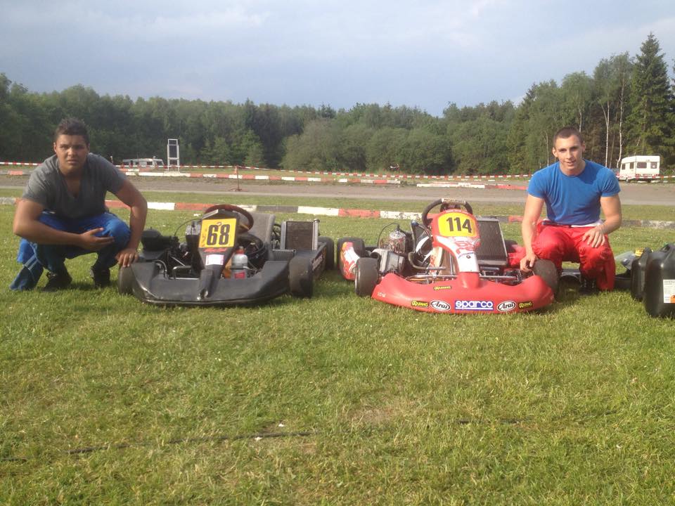

Ich bin am Sonntag auf der Kartrennstrecke am Flughafen Hahn gewesen da mich ein paar Bekannte dazu eingeladen haben.
Dann war ich so um ca. 12:00 da und habe diese 3 GoKarts gesehen ich wusste wie sowas aussieht bin auch schon häufig mal so Leihkarts gefahren auf Indoorstrecken
aber diese Karts hatten keinen Rahmen drumherum und auch kein 4-Takt Motor. Das eine Kart war ein Birel Chassis und ein TM Motor Schaltkart in Rot (Auf dem Bild rechts)
und das andere Kart war ein älteres Schaltkart aber nur ein PS weniger(Auf dem Bild links) eigentlich wollte ich mir das nur mal angucken aber dann haben mich die Jungs
gefragt ob ich nicht auch mal will,in das Rote habe ich nicht rein gepasst. Aber das schwarze saß wie angegossen. Naja Anzug,Helm und Handschuhe an und rein da.

Also bei der Chassis Wahl solltest du auf das Baujahr achten, je neuer desto besser. Das Kart sollte einigermaßen gepflegt aussehen und der Rahmen darf untendrunter nicht zu stark durchgeschliffen sein.
Die Marke ist grundsätzlich nicht ganz so entscheident. Nicht viel falsch machen kann man z.B. mit CRG, Birel, Tonykart aber es gibt noch viele weitere Marken. Es sollte nur keine 'Exoten-Marke' sein.
Hier mal zwei Beispiele, was für dich in Frage kommen könnte:
http://www.motorsportmarkt.de/show/kart ... ssi-1.html
http://www.motorsportmarkt.de/show/kart ... assis.html
Letzteres ist schon ein sehr vernünftiges Chassis. Die Bremsanlage (VEN05) von CRG ist beliebt. Liegt allerdings auch 200€ über deinem Budget.
Einfach mal in den nächsten Wochen Ebay und Motorsportmarkt durchforsten, dann lässt sich schon was finden.
