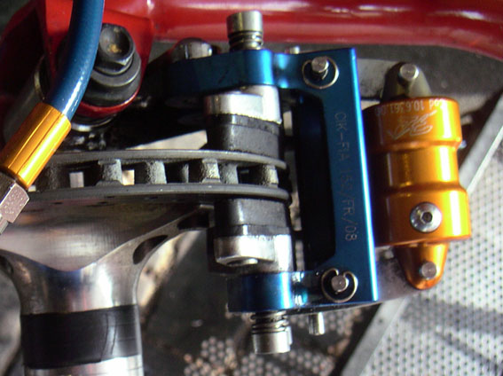

Welche Bremsbeläge für diese Birel/Freeline-Bremse?
Beitrag von is2late »
ich bin mir nicht sicher, welches die passenden Beläge für die Vorderradbremse gem. beigefügtem Foto sind. Die Bremszange trägt den Aufdruck 152/FR/08, der Zylinder den Code 10.6361.00.
Sind es womöglich diese Freeline Sinterbelag oder diese Freeline Bremsbelag vorn 100 x11?
Vielen Dank!

Danke, Dany, aber das ist ja genau der Link, den ich auch eingestellt habe. Ich weiß eben nicht, welche Birel- Bremsanlage ich habe und ob die unter dem Link zu findenden Beläge dazu passen.
Ist das eine Birel 2003 -Bremse? Motor-Schütte bietet dafür folgendes an:Bremsbelagsatz vorn, Birel 2003

Hallo Ingo,
das ist die C-Bremse, verbaut ab 2003. (Die CX-Bremse ab 2009 hat dünnere Bremsscheiben)
Zu erkennen am Bremsbelag, der bis zum "Bananen"-Ende reicht.
Weitere Info findest Du bei prespo: http://www.prespo.de/shop/system/de/?fu ... e=0&sort=0
Jürgen
