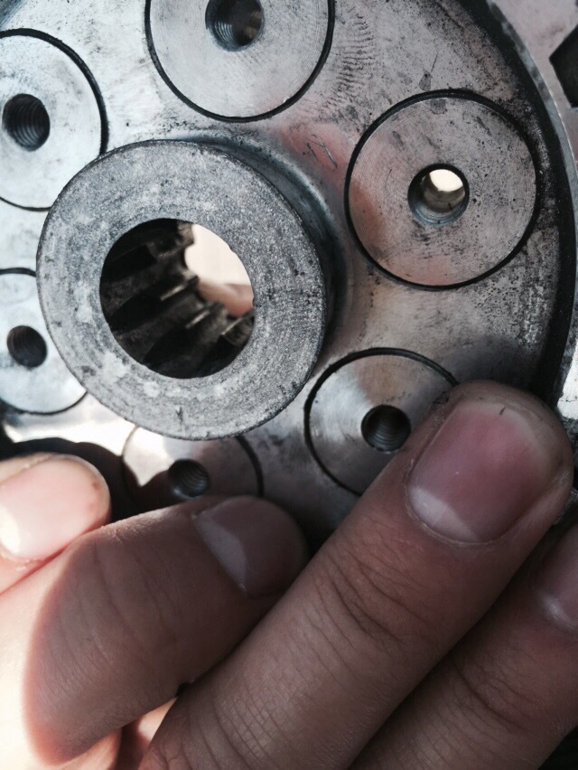

Und zwar habe ich das Problem dass sich die 24er Mutter auf der Welle löst und abfällt. Dadurch sind die Kupplungsscheiben usw locker und die Kupplung hat keine Funktion! Wenn ich die Mutter wieder andrehe löst sie sich nach 2 Runden wieder! Meine Frage ist hat jemand eine Idee wie man das lösen kann oder sollte eine Revision durchgeführt werden! Motor hat ca 4 Std seit Revision gelaufen
Hoffe die Bilder genügen

Uhhh da kannst du aber froh sein das du diene Kupplung noch nicht verloren hast ^^
Ordentlich festziehen und mit Loctite oder ähnlichen sichern. Dann hast du ruhe.

Eine Frage hätte ich noch wenn ich die Schraube anziehe dreht sich ja das Getriebe mit! Wie kann ich die Schraube dann ordentlich fest bekommen?

ruf dort mal an, dieser Mann hat Fachwissen zu deinen Motor und auch Ersatzteile/Hilfe bekommst du dort.
http://seiz-motorsport.de/kontakt/

Großen Dank an Dirk Neu!
Hat mir die nötigen Ersatzteile besorgt!
Sehr zu empfehlen.
Dirk wird sich Debei Ersatzteile auf Lager legen!
