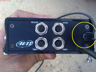

Moin,
So wird das Kabel befestigt an der Box.

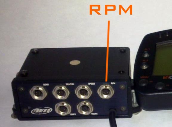

Hallo Rübig2014
Meine Box sieht etwas anders aus.
Ich habe einen 3 polingen Anschluß
