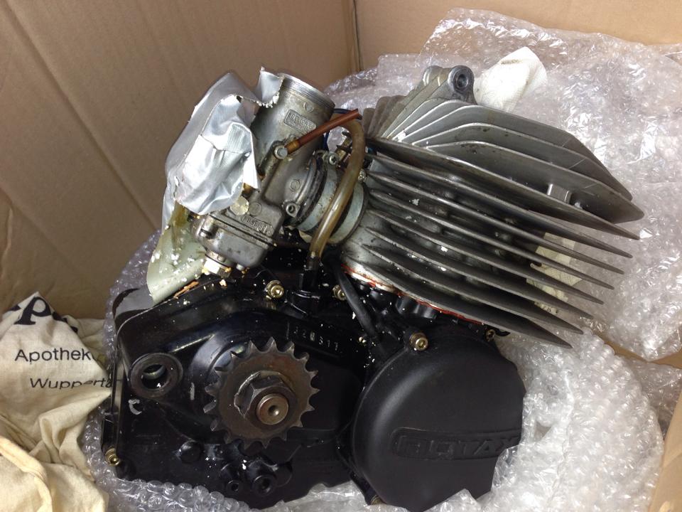

mein Freund fährt folgenden Motor. Wie auch Du, sind wir sehr günstig an das Kart gekommen. Es muss nicht immer schlimm sein, etwas altes zu fahren. Ich habe den Eindruck hier wird man zu früh verurteilt.
Naja - wir haben das Kart dieses Jahr mehrmals gefahren und auch mit jemandem telefoniert, der diesen Motor im historischen Kartsport einsetzt.
Zu deinen Fragen :
Wir fahren auf einem alten Top - Kart Rahmen. Habe aber eben Bilder angeschaut und sie mit deinen verglichen. Der Rahmen ist definitv nicht baugleich. Deine Hinterachsbremse sieht genauso aus wie unsere. Dafür bekommst du Bremsscheiben und auch Beläge. Wir fahren in unserem Motor einen TM-Kolben. Was hast Du für Ersatzkolben ?
Wir fahren eine 40mm Achse. Mess deine mal nach - würde mich auch interessieren.
Zum Getrieböl : Da kommt 10W40 rein. Hört sich zwar wie ein Motoröl an, gibt es aber auch als Getriebeöl. Wird aber auch in vielen älteren 2 Takt Enduros gefahren. Zur Füllmenge : Wir haben hinten links am Motor eine große Sechskantschraube. Wir haben so viel Öl reingemacht, bis es bis zum Gewinde gestanden hat. Funktioniert bei PKW-Getrieben genauso so und bis jetzt keine Probleme
Zur Mischung : Wir fahren zwischen 1:30 und 1:40 Vollsynthetisch. Wenn Ihr auf Nummer sicher gehen wollt solltet ihr erstmal mit 1:30 anfangen.
