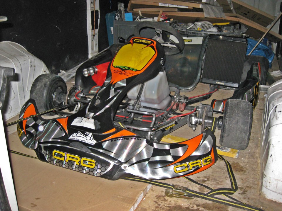

Hier ein bild,muss das kart morgen direkt sauber machen,ist ganz schön verstaubt

Ein trauriger Anblick.
Viel Spass beim putzen.
