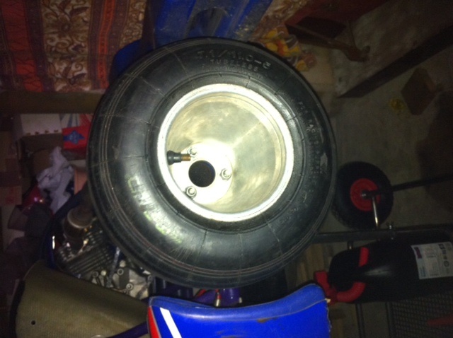

ich habe mal wieder eine Frage. Wie finde ich heraus, welche Felgen die richtigen fuer mein Kart sind. Ich fahre ein MS-Kart Honda GX 390.
Momentan sind auf den Felgen Dunlop SL1 4.5 vorne und hinten Dunlop SL1 7.1.
Ich habe mal ein Foto angehaengt von einem Hinterrad. Was auch noch interessant waere, was zu beachten ist bei Felgen, besser Magnesium oder Aluminium?
Auf den ganzen Kartshop-Seiten werden fuer mich unerklaerliche Millimeterangaben bei den Felgen gemacht... Daher frage ich mal Euch, ob Ihr mir das ggf. erklaeren koennt.
Vielen Dank im Voraus fuer Eure Antworten.

Probier mal herauszufinden wie breit Deine Felgen sind. Meterstab oder Messschieber.
Sollte vorne ca. 130 und hinten ca. 210 mm sein.
Hinten 180er Felgen bei Regenreifen.
Alu Felgen gehen immer, Magnesium nur wenn trocken, da die Wasser "aufsaugen" und korrodieren.
Grüße, Tom

und bei Regen ist es nicht so gut, die Wärme schneller ab zu leiten.(Was der Vorteil der Mag's ist)
Aber wer fährt bei Regen auf Slicks?
Leihkarts :tongue:
Ist die Frage, ob du das Geld für teure Mag-Felgen anlegen mußt.
Achte lieber auf Sicherungsschrauben.

Muss ich bzgl. der Durchmesser der Hinterachse und der Achsschenkel vorne noch was beachten? Kann ich meine Achsschenkel einfach auf dreischraubige Radsterne umrüsten oder ist das unsinnig das zu machen?

Die Felgen sind unabhängig von der Hinterachse. Das macht der Radstern ...
Vorne umrüsten macht nur Sinn, wenn man Bremsen anbaut.

Das heißt die Felgen auf dem Bild dürften also passen...?
5 Zoll Aluminiumfelgen
Vorne: 130mm(17mm)
Hinten: 210mm(58mm)
Und dann dazu noch Sicherungsmuttern, wie Pehaha das empfohlen hat...?!

passt

Super, vielen Dank. Gibt es eigentlich einen bestimmten Grund, warum es auch 132mm und 212mm Felgen gibt? Bei Prespo werden die für die BS YLB empfohlen.
Bzgl. der Umrüstung auf Radsterne vorne, habe ich gefragt, da ich bei einem "Praga" Chassi, welches relativ neu war, d. h. zwei Rennen gefahren, da Radsterne vorn installiert waren, jedoch keine Vorderradbremse.
