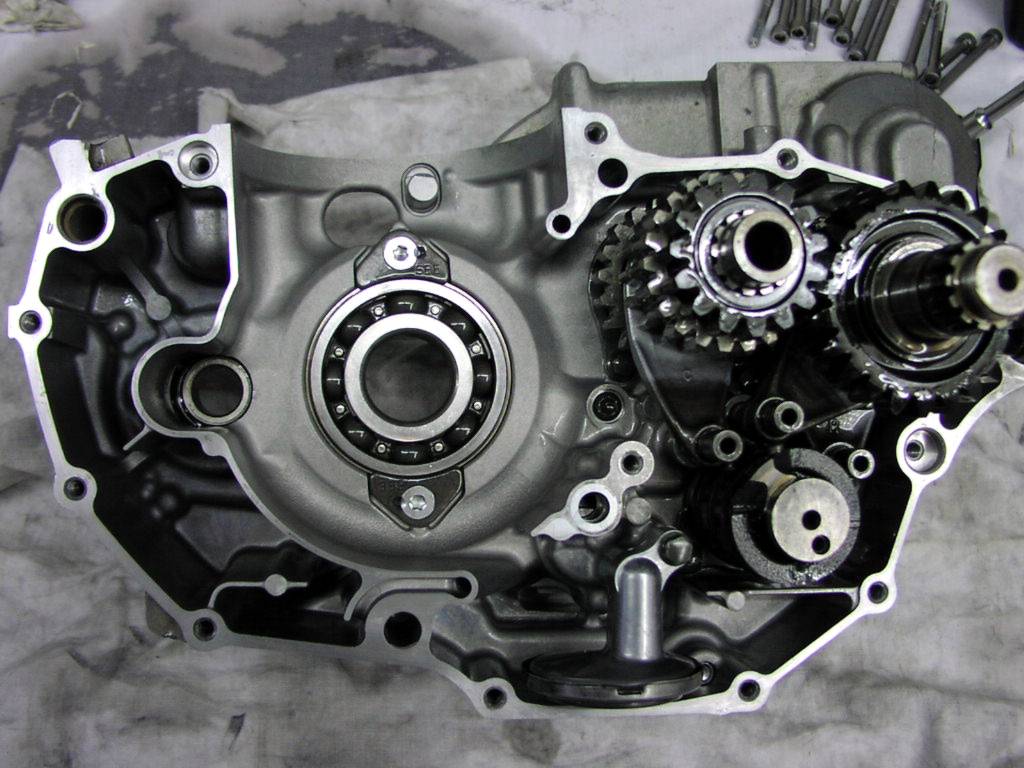

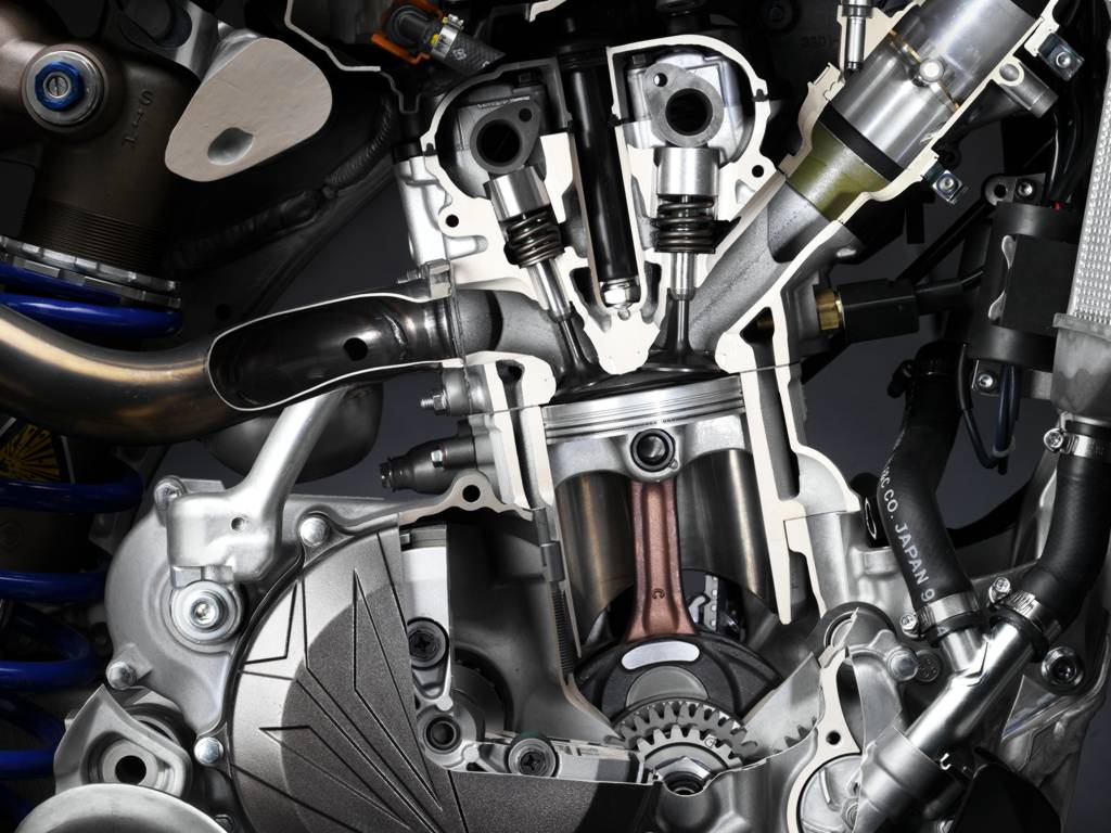

wenn Du dir mal aktuelle Cross Motoren ab 2010 ansiehst, finde ich das die schon sehr gut fürs Kart zu gebrauchen sind. Die Zylinder sind mittlerweile nach hinten geneigt, der Auslass geht direkt nach hinten, Einspritzanlage geht nach vorn. Die Motoren haben Trockensumpf, auch der Öltank ist im Gehäuse integriert. Was willst Du da noch verbessern? Die Höhe ist nur bedingt durch den Kopf. Schraubst du den runter, ist er flacher als ein TM Motor. Ich habe diese Dinger mehrfach zerlegt, für mich gäbe es hier nichts zu verbessern.
Habe selbst einen 450er auf dem Kart, das Ding macht riesen Laune. Allerdings noch die alte Serie (Vergaser nach hinten etc...).
Ein paar Bilderchen....
Gruss
Sven
Gruss
Sven
