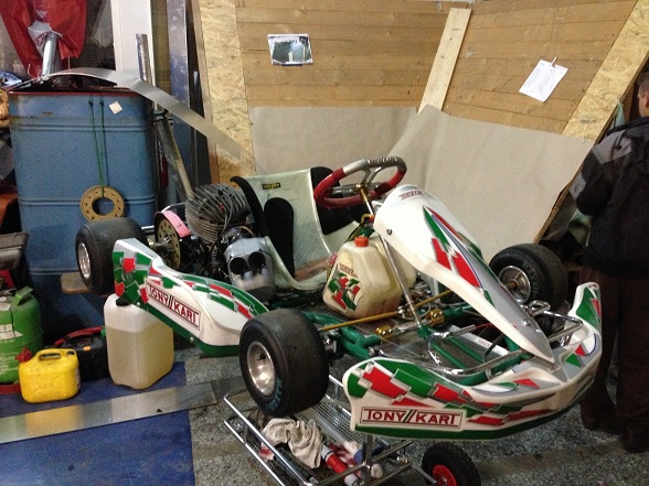

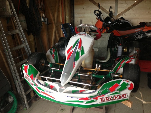

ich bin komplett neu in der Kartszene und darf schon fast ein Kart mein eigen Nennen, da es anscheinend nen guter Preis für das Kart ist. Nun würde ich das Kart gerne umbauen, d.h einen anderen Motor und halt kleinigkeiten. Hauptsächlich geht es mir aber darum ob das Chassi und allgemein das Kart sich für einen Umbau lohnt. :rolleyes:
Vorgestellt habe ich mir ( Verbesserungen immer gerne !! ) einen Motor der Rotax Serie / gebrauchter Motor) . Vorerst habe ich vor erstmal viel Erfahrung zu sammeln z.b mit setups des Karts, eigenschaften des Karts usw.
Später denke ich mal hab ich auch GROßES Interesse daran in Challenges mit zu fahren, z.b Rotax Max Challenge. Das das dann alles nicht mehr ganz Billig ist, ist mir bewusst. Wenn dann später mehr draus wird kommt sowieso ein anderes Kart ( Schalterkart ). ;)
Aber für den Anfang, steht halt zur Debatte ob sich der Umbau lohnt ?(

An mein Tony Kripton EVR (Schalterchassis) Habe ich auch ein Rotax eingebaut. Ich sehe Du hast keine Hintere Stoßstange. Das ist Pflicht auf fast alle Bahnen. Geändert habe bei mir auch die Seitenkasten, Frontspoiler und Frontschilder. Schau in meine Galerie.

Also 850 € ist dafur definitiv zu viel.
die arbeiten die gemacht wurden sind nicht wirklich relevant. genau wie welcher vergaser an dem motor aktuell ist, da du ja eh nen anderen fahren willst. dass der rahmen keine kratzer kann ja auch daher kommen des es neu lackiert wurde. und das muss nicht unbedingt positiv sein.
und wie kommst du zu der wahl rotax max oder KZH?
das sit ja so als ob du dich zwischen einem diesel und benziner entscheidest.
Zuletzt geändert von Atom1kk am 05.11.2012, 17:14, insgesamt 2-mal geändert.

Wenn du RMC fahren möchtest dieses Kart garnicht. Kauf ein gebrauchtes Kart 1 oder 2 Jahre alt. Das kostet dann ca. 3000€ mit ein wenig Zubehör, fahrbereit mit einem guten Motor und du kannst wirklich RMC oder Ähnliches mitfahren. Wenn dir das zu viel Geld ist solltest du nochmal drüber nachdenken, ob Rennen direkt nächstes Jahr das richtige ist.

Das Kart wie es da steht nicht mehr als 600. Natürlich ist der Kzh starker, aber die Intervalle liege eher bei 10-15 Stunden. We. Du ihn voll ausreizt dann sogar unter 10
